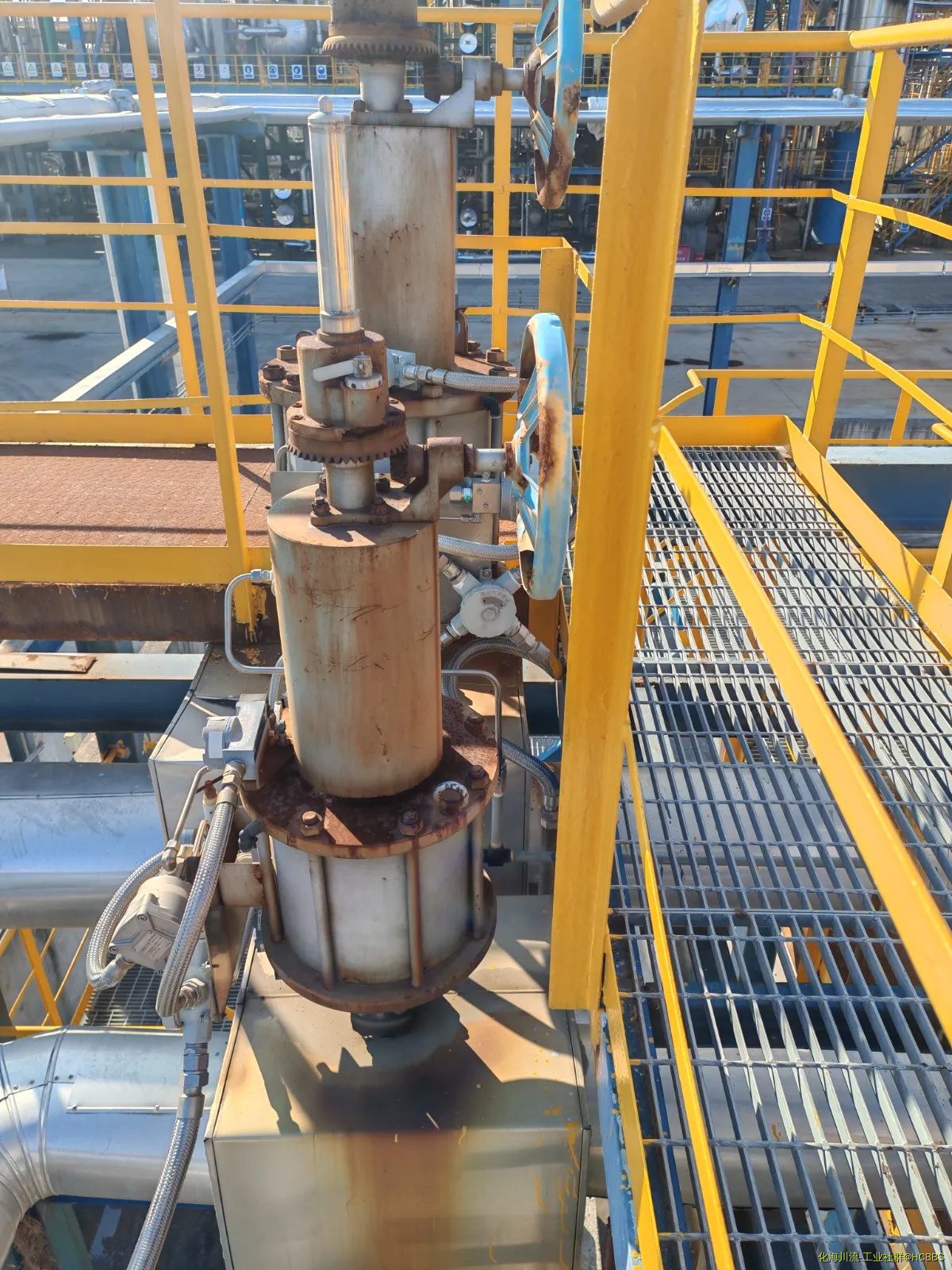

如图,在现场怎样判断切断阀是开还是关,阀上也没有开关的标识

通常判断切断阀是否开启的方法是观察阀杆的位置。如果阀杆与管道平行,那么阀通常是开启的;如果阀杆与管道垂直,阀通常是关闭的。也可以检查阀门旁边是否有指示标志或者操作手柄的位置,以及尝试感受管道两侧的压力差异或流动声音来判定。如果仍不确定,建议咨询专业人员。

标记的位置明显是个机械反馈开关啊,去对面看一下,肯定有一个发聩杆,压上就是关

这个气缸的上面跟下面各有一个行程开关,上面的是阀门开位反馈,下面的是关位,反馈杆伸出即代表所处的阀位
发表于 2024-10-27 08:07:18
你说的行程开关指的是哪部分,上面是哪里,下面是哪里,谢谢  详情 回复 发表于 2024-10-28 07:19
baichengfamenVIP会员 VIP会员 | 显示全部楼层       最后访问IP天津市
再一个这个阀气缸带弹簧缸,一般情况下是一个单作用的气缸,电磁阀给电阀开或者阀关

电磁阀防爆挠管连接的两端,对应的接近开关,或者看气杆上/下缸盖端面有一个能够凸起的回讯杆

https://tv.sohu.com/v/dXMvMzM1OT ... AwNi5zaHRtbA==.html参考这个视频中对应的地方就明白
