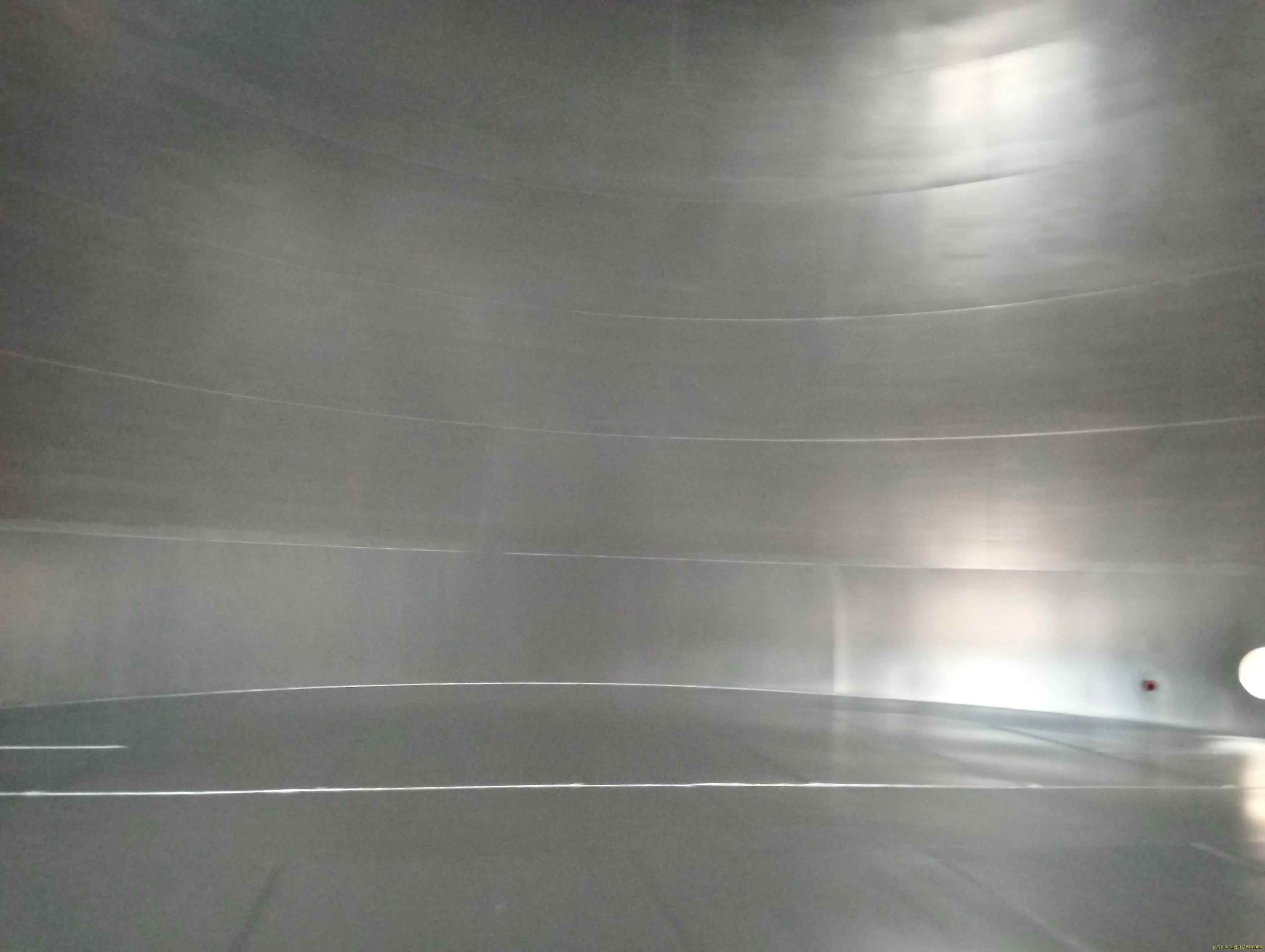

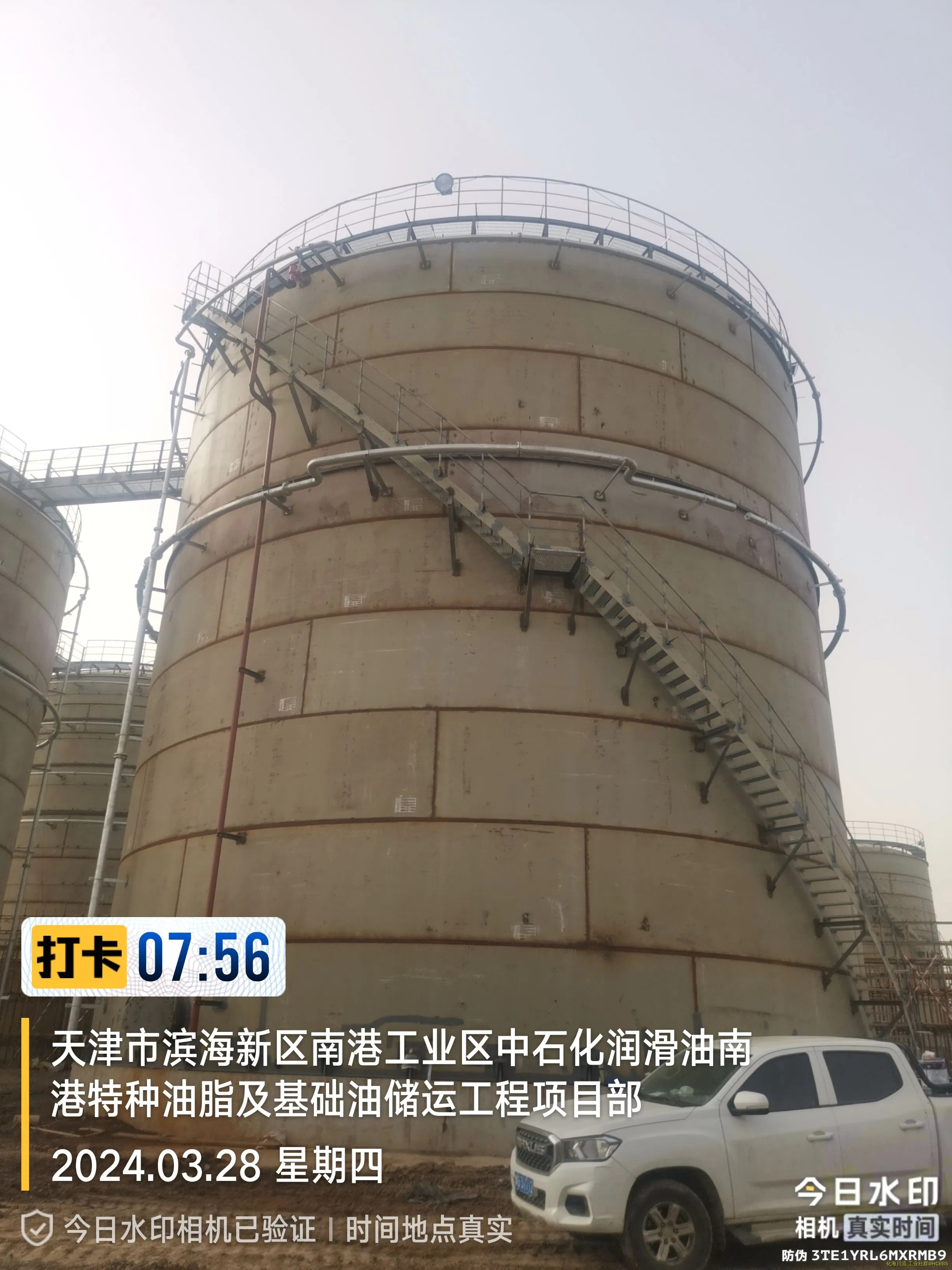

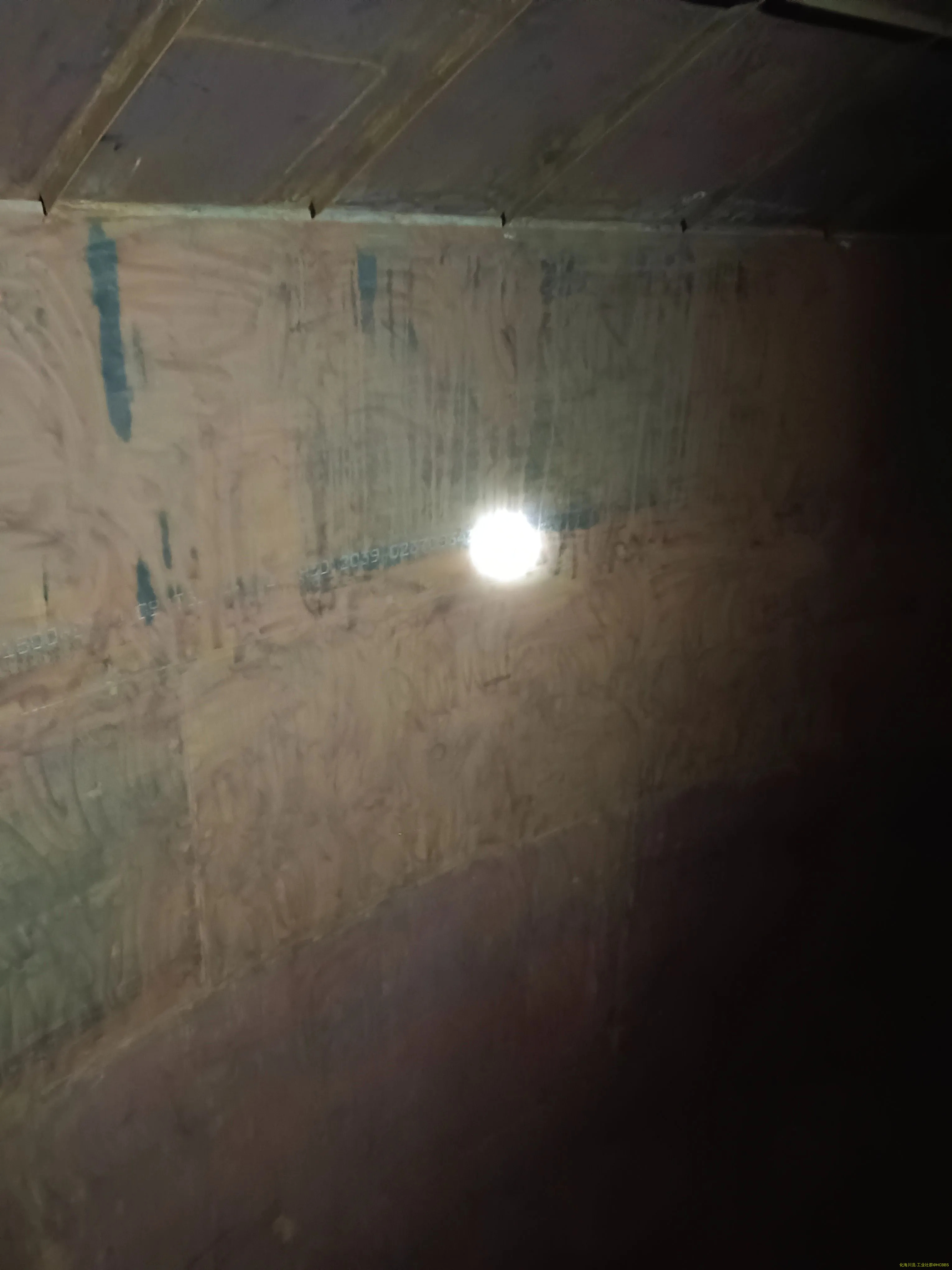

         高分子金属漆在已二醇储罐内壁防腐替代金属热喷涂(铝),提高涂层使用寿命,降低投资成本。我们知道已二醇罐内壁一般设计防腐涂层热喷铝,不但使用寿命一般5年左右会出问题,而且投资成本高。而采用金属漆可以做到免喷砂、低表面处理,达到St1级即可施工。改方法不仅可以涂层使用寿命可以达到10年以上,可以降低施工成本60%以上。具体可以见4000立方米已二醇储罐施工图:
