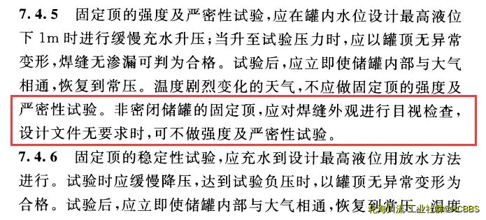

有通气孔的新建罐罐顶要不要做充水试验处理吗? 对罐顶做正负压试验。谢谢。

补充:通气孔在罐壁上。

罐内充水到最高设计液位下1m,  将所有开孔封闭,缓慢充水升压, 当升至试验压力2kPa时,暂停充水,在罐顶焊缝外表面涂以肥皂水检查,试验后应立即将罐顶孔开启,与大气相通,恢复到常压后继续充水至设计最高液位,充水到设计最高液位时,将所有开 孔封闭,用放水方法进行试验,缓慢降压,达到试验负压-1.5kPa时,观察罐顶,试验后,应立即将孔开启,与 大气相通,恢复到常压

看看看_knkRjVIP会员 VIP会员 | 显示全部楼层       最后访问IP四川省
image.webp image.webp 看两图的结尾,GB50128

生旦净末_Noido楼主 VIP会员 VIP会员 | 显示全部楼层       最后访问IP广东省
yrl5tzb896 发表于 2024-10-19 17:04
有通气孔的新建罐顶通常不需要进行充水试验。罐顶的结构设计如果包括通气孔,主要是为了在使用过程中保持气 ...
正负压试验也是通过充水试验来完成的,详见50128,7.4.6
发表于 2024-10-21 15:06:04
1.应该是施工单位施工顺序错了,先做完充水试验再开通气孔;
2.按50128的要求是可以免做罐顶的强度,稳定性,严密性试验;
3.存储介质要求比较高,担心罐顶的严密性不好,漏雨水进入罐内,我个人认为在罐顶做
真空箱试验,不便真空箱试验处采用MT(OR PT)补充,确保罐顶的严密性。
发表于 2024-10-21 15:13:21
