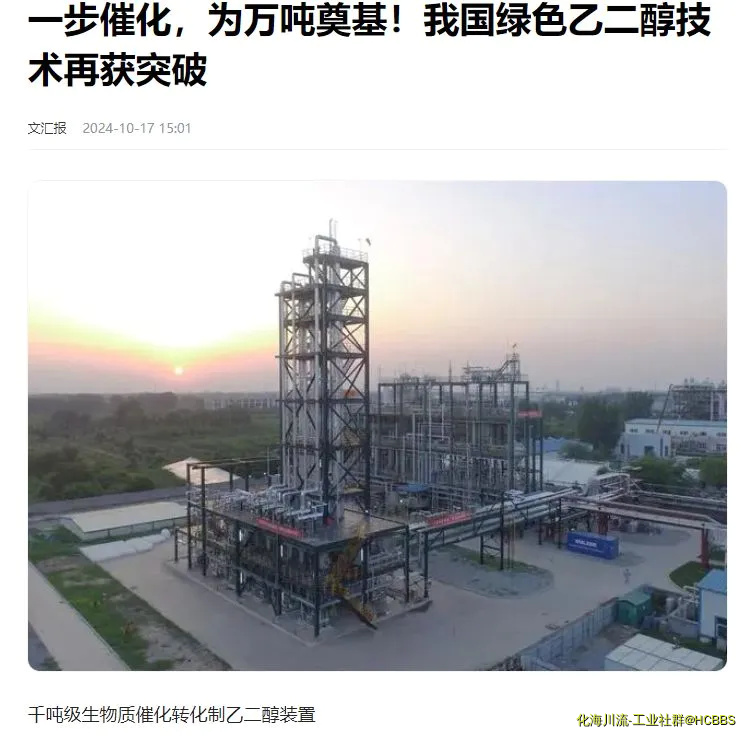

2024年10月17日,中国科学院大连化学物理研究所(以下简称“大连化物所”)张涛院士、郑明远研究员、王爱琴研究员团队,与中科柏易金(郑州)新能源科技有限责任公司(以下简称“中科柏易金公司”)等合作开发的“千吨级生物质催化转化制乙二醇中试技术”通过了中国石油和化学工业联合会组织的科技成果评价。
评价委员会认为,该技术首创了生物质糖一步催化转化制乙二醇新路线,开发了千吨级生物质糖制乙二醇成套技术,实现了生物质催化转化高选择性制乙二醇由基础研究新发现到千吨级规模应用的跨越,综合技术水平达到国际领先水平,一致同意通过科技成果评价。

2019年,团队与中科柏易金公司等合作开展“千吨级生物质催化转化制乙二醇中试项目”,于2022年初在河南濮阳建成了国际首套千吨级生物质催化转化制乙二醇装置,并于同年6月首次投料,一次性打通了工艺流程,获得了工业级的生物质乙二醇产品。
随后,项目团队对装置流程进行了技改升级,于2023年10月16日完成72小时现场考核。结果表明,乙二醇产物选择性接近80%,产品分离纯度达到99.9%,紫外透光率达到聚酯级乙二醇国家标准。
装置运行数据表明,该技术路线的技术经济性优于现有的生物乙醇-生物乙烯-生物基乙二醇技术路线。同时,出产的生物质乙二醇产品经用户合成聚酯测试,品质优于煤炭基乙二醇。该中试运行结果为生物质催化转化制乙二醇技术的万吨级工业应用奠定了基础。
