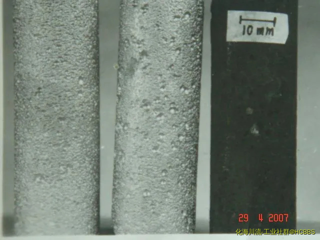

       以下图片是石油化工加氢装置的汽油水冷器管束,使用条件为管内走循环水、温度30度、压力0.3MPa,管束外为汽油+氢气、温度90度、压力1.8MPa。管束使用不到一年汽油侧出现了较严重的点腐蚀。经过分析该系统内存在氯离子同时PH值偏酸性,所以不锈钢存在较严重的点腐蚀。建议这样的工况可以采用涂料涂层的方法,可以解决该问题。

老师提议甚好,请教一下选用什么涂层,施工注意什么。

这种条件可以选用一种(防腐节能钛纳米涂层换热器管束)可以解决该问题  详情 回复 发表于 2024-10-22 21:00

汽油水冷器管束的点腐蚀问题可能是由于系统内氯离子和偏酸性PH值导致的。建议在这种工况下,应用涂料涂层方法处理,以防止进一步的腐蚀。

可以采用防腐节能钛纳米涂层换热器管束来解决点腐蚀问题,这种涂层能有效防止氯离子和酸性条件下的腐蚀。
