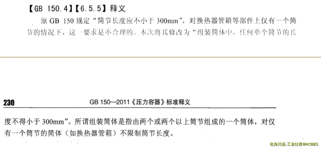

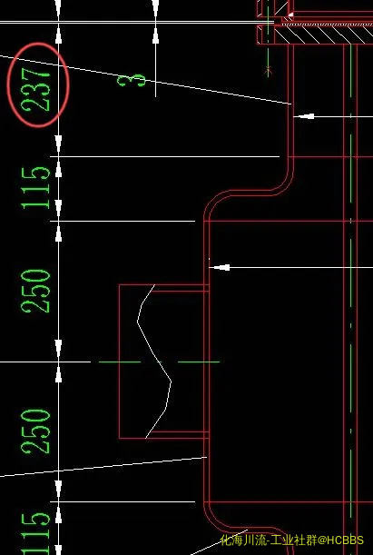

大佬们,按GB/T151设计的换热器,壳程筒体设有外导流筒,因结构原因其左端筒节只有200mm长。不符合GB150最短筒节的要求,此设计结构可行吗?

GB/T150提出的最短筒节要求更多是管理需要,而不是技术必须(当然,最短筒节最好满足应力衰减长度要求),该结构没问题

不可行。按照GB150的相关规定,筒节长度应满足最小长度要求,通常这个最小长度要求比200mm要长。建议调整设计,以确保符合国标要求。

最好上图看看

海水天冰楼主 VIP会员 VIP会员 | 显示全部楼层       最后访问IP河南省
发表于 2024-10-19 13:16:33
见释义  详情 回复 发表于 2024-10-19 13:32
梦想天空分外蓝VIP会员 VIP会员 | 显示全部楼层       最后访问IP湖北省
见释义
发表于 2024-10-19 13:32:48
正解  详情 回复 发表于 2024-10-19 16:06

管箱筒节没有最小300要求的,壳体筒节才有最小300要求
