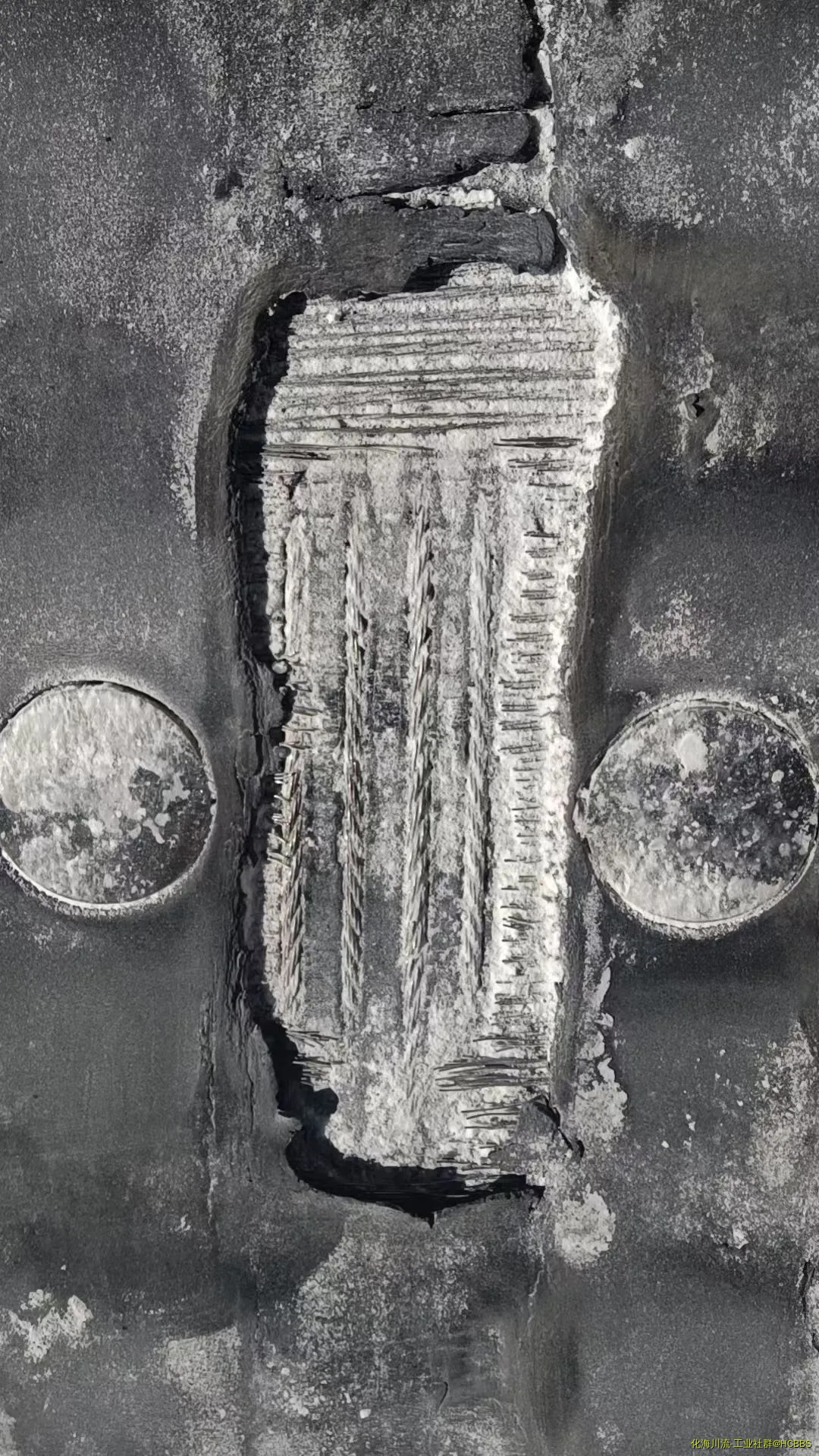

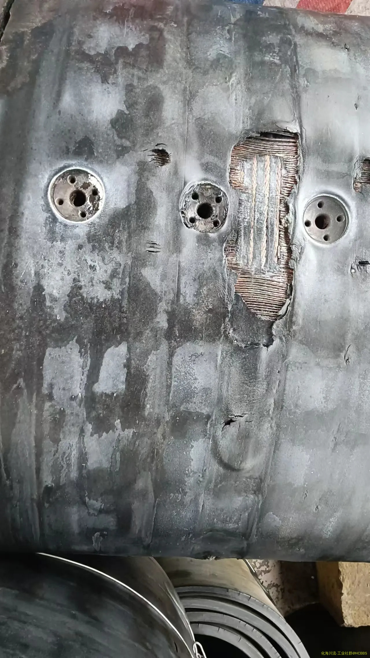

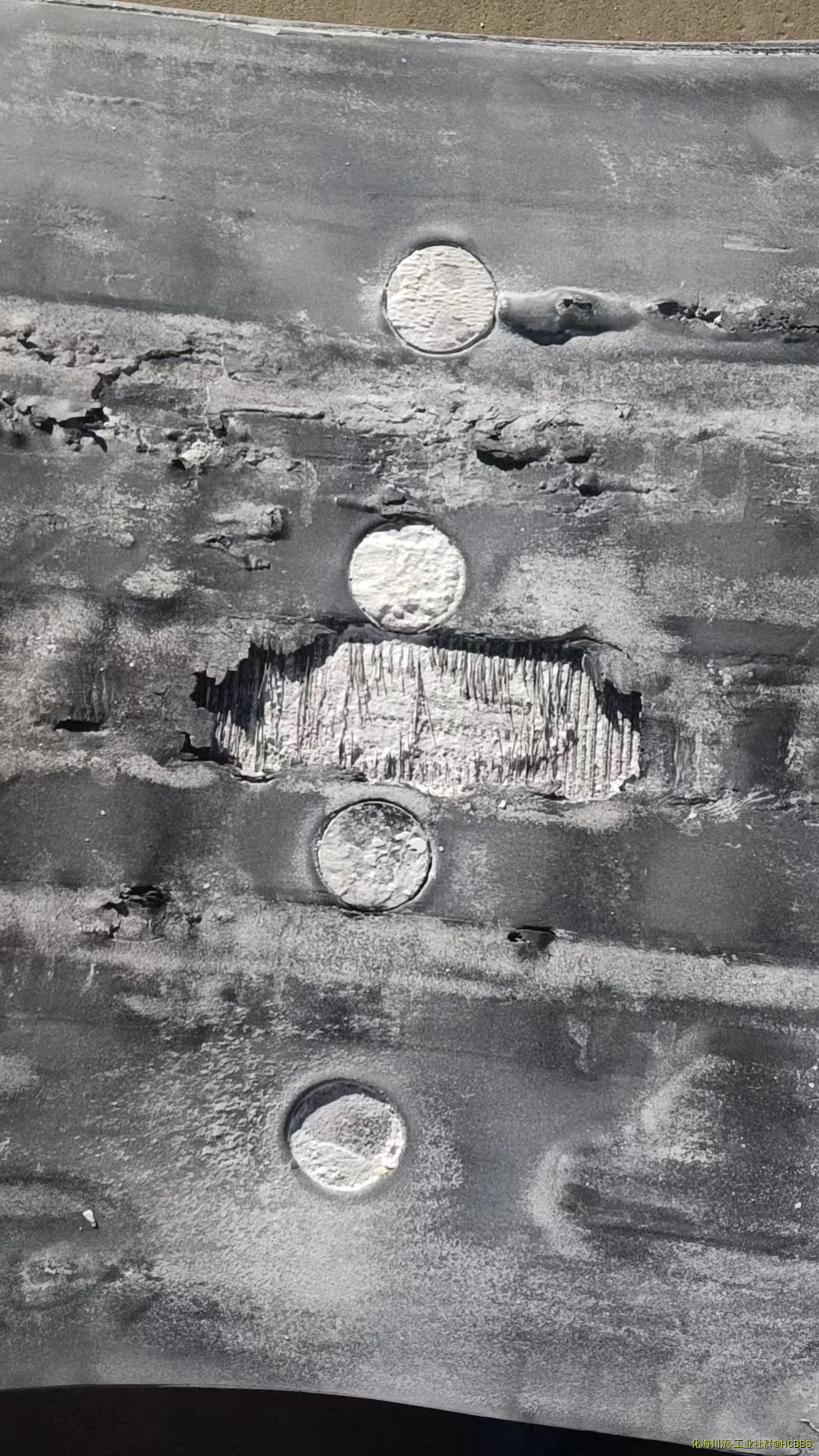

[讨论] 斗提机皮带损坏的原因
1.5K |6
1025199692VIP会员 VIP会员 | 显示全部楼层 |阅读模式       最后访问IP河北省
斗提机皮带容易拉长,选用内含钢丝的皮带后运行四年出现损坏,请大家分析原因有哪些?
发表于 2024-10-17 16:31:46
当前内容由会员用户名 1025199692 发布!权益归其或其声明的所有人所有 仅代表其个人观点, 仅供个人学习、研究之用。
zyh6913VIP会员 VIP会员 | 显示全部楼层       最后访问IP辽宁省
1. 长期使用导致磨损:长时间运行可能导致皮带表面磨损、龟裂。
2. 负荷过大:如果斗提机承载的物料超过皮带承载设计,会导致皮带承受过大压力,加速损坏。
3. 皮带张力不适当:皮带张紧过紧或过松都可能导致损坏。过紧会增加压力,过松则可能滑动摩擦。
4. 使用环境:高温或有腐蚀性物质的环境可能会加速皮带损耗。
5. 维护保养不当:缺乏定期检查和维护保养,可能导致问题延误发现,加速皮带损坏。
6. 质量问题:产品本身存在质量不足,如材料强度不够,也可能是导致损坏的原因之一。
