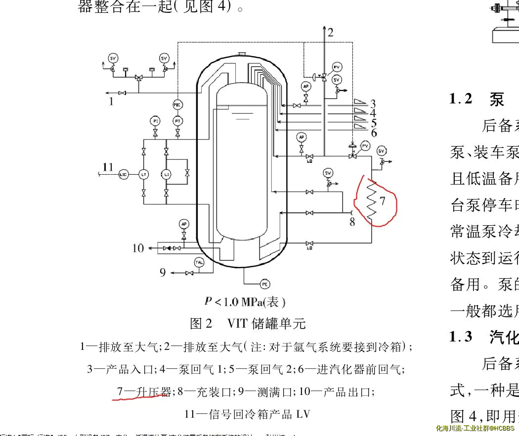

笔者最近更新空分装置液氮泵,了解到液氮泵进口压力0.85MPa,温度-196℃。感觉不对,因为觉得液氮-196℃时用常压储存就行了,但是看到液氮储槽最大工作压力0.85MPa温度-196℃时,笔者也是感到疑惑。笔者看了一些文献资料,了解到液氮储槽会有外置的空裕式汽化器,其会让一部分液氮气化回到罐顶,调节储槽内压力。
笔者有一些疑惑:
1、这个调节的压力是定值吗,随着液位降低怎么变化,储槽抽空时,怎么处理这个压力连锁;
2、定的这个工作压力是根据什么定的,比如这里的储槽最大工作压力0.85MPa,是因为要考虑液氮泵的有效汽蚀余量吗;
3、又什么相关的标准、文献、书籍推荐不。
求各位大佬讨论、解惑。

1. 调节压力一般不是固定值,可能会根据液氮储槽的实际液位和操作条件进行调整。液位降低时,由于罐内气体空间增大,压力可能会有所下降,这时外置汽化器可以通过调整从液态到气态的转化来维持压力。当储槽抽空时,系统需要有适当的安全措施来处理可能的负压风险,避免罐体结构损害。
2. 设定的工作压力通常是基于多个因素考虑的,包括但不限于泵的汽蚀余量需求、液氮的蒸发率、系统的安全标准等。在你提到的情况中,0.85MPa 的最大工作压力可能是为了确保液氮泵可以有效运行而设定的,同时也要确保液氮储存和输送过程中的安全与稳定。
3. 相关的标准、文献或书籍可以查看关于低温工程、化工机械以及压力容器设计的资料。例如,ASME Boiler and Pressure Vessel Code、ISO 21009《Cryogenic vessels - Static vacuum insulated vessels》等国际标准都可以提供有关低温储槽和设备设计、操作的详细信息和指导。还可以参考专业书籍如《低温工程技术》等,以获取更深入的理解和数据支持。

我自己来回复吧,
1、压力是一个固定的范围,就是公用工程中氮气的压力,因为一般液氮不需要通过泵来去汽化器,而是直接由储槽去汽化器,然后去公用工程。故储槽的压力一般维持在0.7-0.8MPa。
不会抽空,除非检修。
2、见1,是公用工程的压力,当然了,有时储槽不用时,维持的压力可能就0.2-0.3,我在现场就见到了6个储槽,5个0.7MPa左右,一个0.35MPa左右。
3、书上没这么详细的,直接问现场工艺
