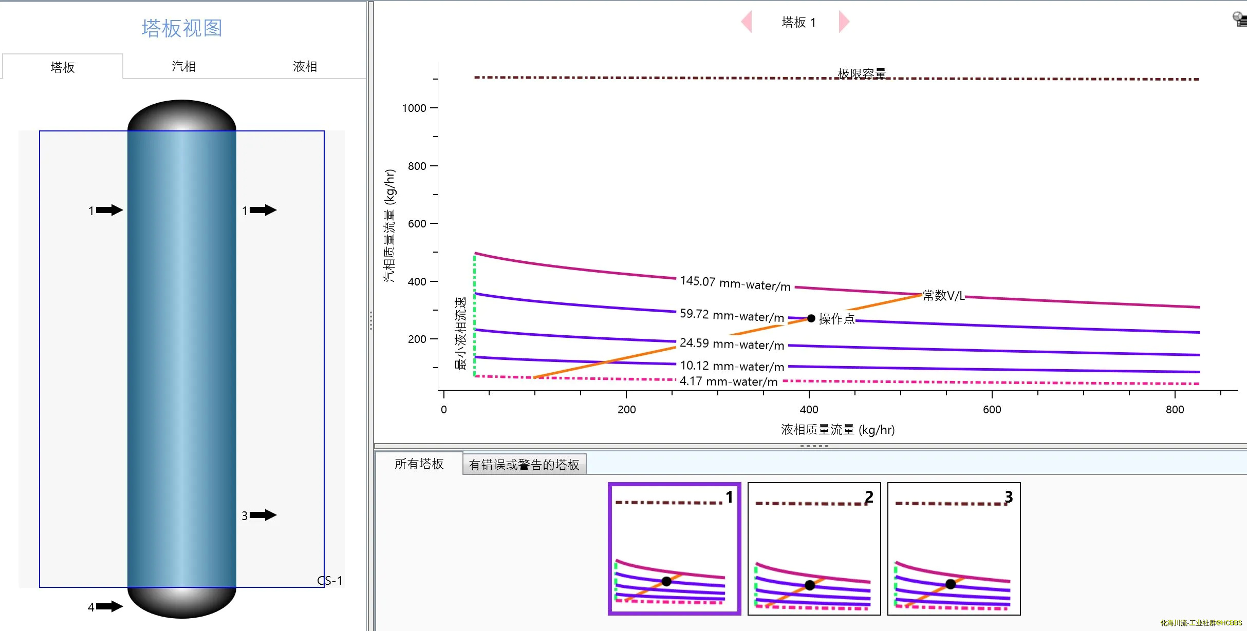

请教各位,aspen中模拟吸收塔,水力学操作图中怎么看?比如145.07mm-water/m是什么意思?哪本书有详细介绍过相关内容吗,谢谢各位

附上截图

在Aspen模拟软件中, "145.07mm-water/m" 通常指的是单位塔高的压降, 即每米塔高的液体造成的压力损失为145.07毫米水柱。关于详细内容,可以参考《化工过程设备设计》或者Aspen技术手册,这些书籍和资料中通常会有关于塔设备水力学计算和分析的详细介绍。

alan5556666楼主 VIP会员 VIP会员 | 显示全部楼层       最后访问IP江苏省
jyjusfhztk 发表于 2024-10-13 22:13
在Aspen模拟软件中, "145.07mm-water/m" 通常指的是单位塔高的压降, 即每米塔高的液体造成的压力损失为145. ...
谢谢指教
