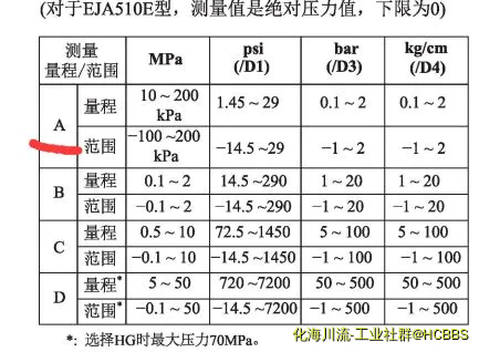

以A膜盒为例,FS是多少?

我还是没太明白,还是以A膜盒为例,我设置的4-20ma对应的值为0-100kpa,那FS应该是多少?是100吗,还是多少?

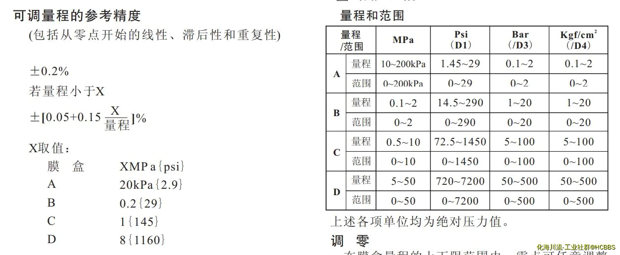

如果你不是标书上有这个参数的放,纠结这个没意义啊,样本上精度的算法公式都给你列出来了啊  详情 回复 发表于 2024-10-10 09:34

如果你不是标书上有这个参数的话,纠结这个没意义啊,样本上精度的算法公式都给你列出来了啊

样本不是有公式吗?横河的EJA,根据你设置的量程套公式算吧

海川工程师(荣誉)  |  头衔:  TA未设置
FS 是全量程 (full scale) 的首字母缩写,它表示测量范围的大小。
EJA510 的 FS 为 190kPa(量程下限~量程上限=10~200kPa;量程= 200-10=190)
注意:EJA说明书中左侧的量程和右侧的量程不是一个东西,左边是变送器调定后的变送器量程,右边表格中的量程是膜盒的量程。
