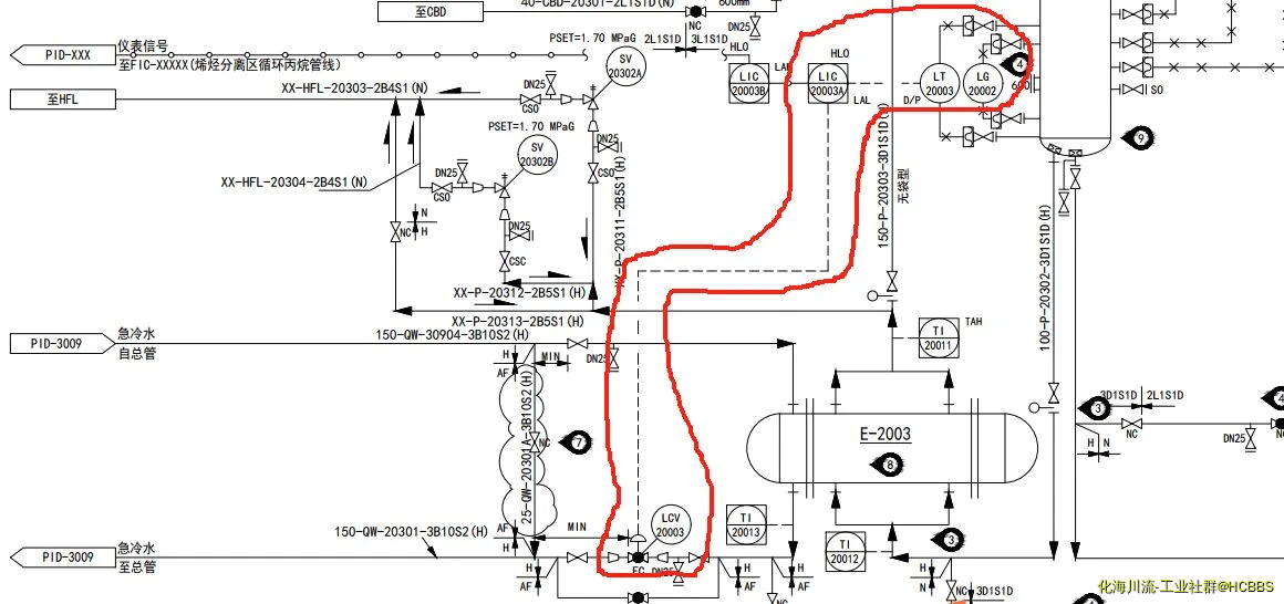

如图,大神能讲一下这个是什么控制原理吗? 为什么有个HLO(高位超驰)呢?直接液位高,控制阀门不行吗? 谢谢。

HLO,你翻译的为高位超驰;这个应理解为高液位锁定;你有完整的一张图吗?这是什么工艺的图纸  详情 回复 发表于 2024-10-14 07:22

工艺不了解,从有的图纸猜测可能是应急冷却的,塔釜反应液位高之后应急降温

HLO的意思要先弄清楚,这里来看跟超驰没什么关系。图纸的图例应该有。

超驰控制就是当自动控制系统接到事故报警、偏差越限、故障等异常信号时,超驰逻辑将根据事故发生的原因立即执行自动切手动、优先增、优先减、禁止增、禁止减等逻辑功能,将系统转换到预设定好的安全状态,并发出报警信  详情 回复 发表于 2024-10-16 15:27
超驰控制就是当自动控制系统接到事故报警、偏差越限、故障等异常信号时,超驰逻辑将根据事故发生的原因立即执行自动切手动、优先增、优先减、禁止增、禁止减等逻辑功能,将系统转换到预设定好的安全状态,并发出报警信号。
请结合自身工艺进行理解。
发表于 2024-10-16 15:27:17
假设该仪表液位波动频繁(仪表不良状态),用控制阀门的方式无法及时控制,甚至可能对相关联的调节阀阀度产生影响,进而干扰该应急管线的水量。此处选用HLO大概率是想降低“仪表不良导致对生产的波动影响”。
注:如果是控制仪表本身出现问题,控制回路就失去了自动控制的基础条件、超驰控制将选择自动切手动方式把控制回路自动转为手动;对外,它是系统的安全转折器,若自动控制仪表一切正常,主、辅设备或各种自动控制系统之间的运行状态产生异动,超驰控制将根据判定逻辑得出的结果,决定自动控制系统的控制策略或运行方向,从而转入安全通道,脱离可能发生的危险工况。
以上仅为猜测,仅供参考。实际以具体工艺为准再分析。

类似联锁,但有些智能选择的一种控制  详情 回复 发表于 2024-10-21 07:19
类似联锁,但有些智能选择的一种控制

超驰还有一个回路,左边流量,这个要看逻辑是流量、液位哪个优先,切换到另一个控制

能简单理解成:一般液位时就控制LCV20003,到报警液位时就去控制左边的FIC。。。,是这个意思吗?

是这个意思
