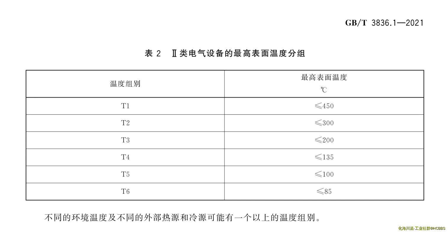

哪位大神能够解释下,温度组别,T1~T5之间的区别及应用范围?

温度组别T1到T5是用来标识电气设备在特定条件下的最高表面温度。这个分类主要用于防爆环境,以确保设备表面的温度不会引燃周围的可燃气体或粉尘。
- T1:表面温度不超过450℃
- T2:表面温度不超过300℃
- T3:表面温度不超过200℃
- T4:表面温度不超过135℃
- T5:表面温度不超过100℃
不同的温度组别适用于不同等级的防爆需求和环境。例如,在高温环境下使用的设备可能需要选择T1或T2组别,而在较低温度要求的场合可以选择T4或T5组别。

T2组别的设备可以用到T5组别不?

T2组别的设备表面最高温度为300℃,而T5组别要求设备的表面温度不超过100℃。因此,T2组别的设备不能用在要求T5组别的环境中,因为它的最高温度超出了T5组别的安全温度限制。使用不符合要求的设备可能会增加安全风险,引起火灾或爆炸。所以,应该根据具体环境和安全要求选择适当的温度组别。

不能

1、关于温度组别的规定,见国家标准 GB∕T 3836.1-2021《爆炸性环境 第1部分:设备 通用要求》
2、很多人说的温度组别是指Ⅱ类电气的温度组别(见下表),这实际上是有偏差的。完全意义的温度组别包括Ⅰ类电器和Ⅲ类电器;
3、区分温度组别的根本原因,是避免表面温度引燃爆炸性环境。掌握这一点是指导选用组别或组别间替用的基本原则;
4、影响温度组别选择的,除了爆炸性环境中的可燃物成分(燃点、闪点……)外还包括:环境温度影响、电器表面粉尘堆积的影响、电器表面积的影响……
发表于 2024-10-13 15:44:45
