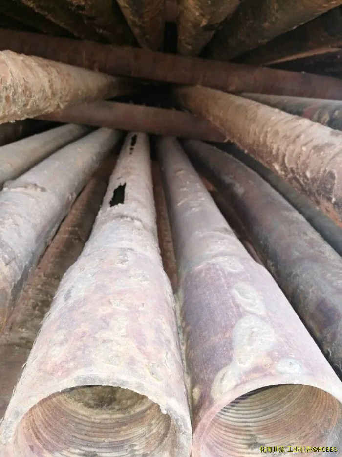

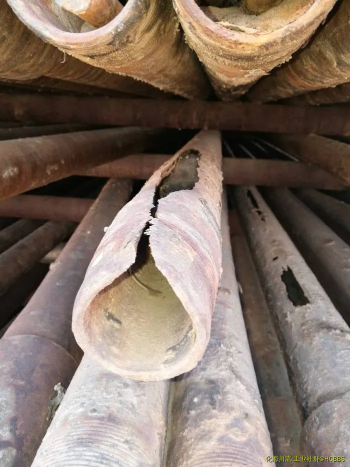

      以下是某油田的油井管使用一年多就发生了抽油机的活塞与井管内壁发生偏磨,造成井管提前报废。偏磨的原因有两个,一是采用油液中含有较多的腐蚀成分,如硫化氢等,另外是抽油机柱塞运动过程中摩擦井壁。通常我们叫做磨蚀。看一看有没有好的防护方法能避免偏磨。
