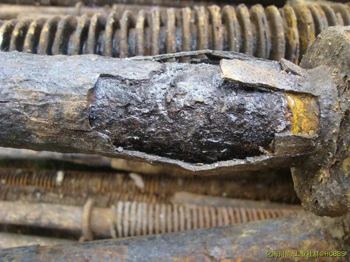

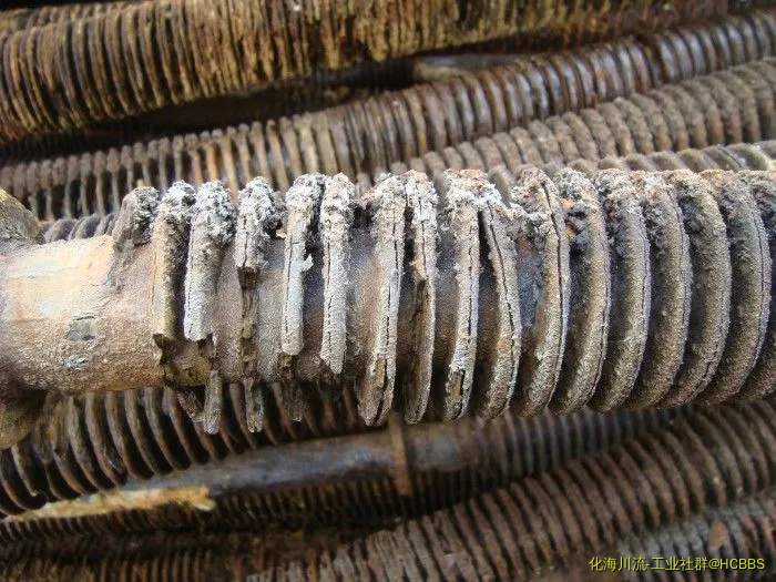

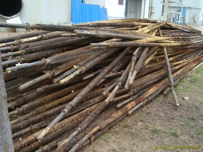

       以下图片是在某锅炉低温(60~90)湿烟气中GGH使用的热管,使用不到一年的情况,已经报废。ND钢是09CrCuSb钢是以燃煤锅炉、烟管烟囱,锅炉空气预热器,省煤器,推荐用材料。但是在这样的环境腐蚀使用寿命短,限制了GGH的使用。如何解决热管的表面腐蚀是能否让GGH在烟气中发挥作用,采用什么方法比较好?

在低温湿烟气环境中,由于09CrCuSb(ND钢)钢材对酸性气体如SO2和H2S较敏感,容易发生腐蚀。为解决这个问题,可以考虑以下几种方法:
1. 表面处理技术:如应用高性能防腐涂层,比如采用环氧树脂涂层、聚氨酯涂层等,可以有效隔绝钢材与腐蚀性气体的直接接触。
2. 选择更耐腐蚀的材料:如使用不锈钢或特殊合金钢(比如含钛合金)替代传统的ND钢,这些材料具有更强的耐腐蚀性能。
3. 使用干燥剂或脱硫设备:通过在烟气中加入干燥剂除去湿气,或使用脱硫装置去除酸性组分,从而降低腐蚀性。
4. 改变工作环境条件:提高烟气中的温度,减少低温区间的存在时间,以此来减少在低温时的冷凝和腐蚀问题。
采取上述措施中的一种或多种,可以有效延长GGH热管的使用寿命,保证其在烟气系统中的有效运行。
