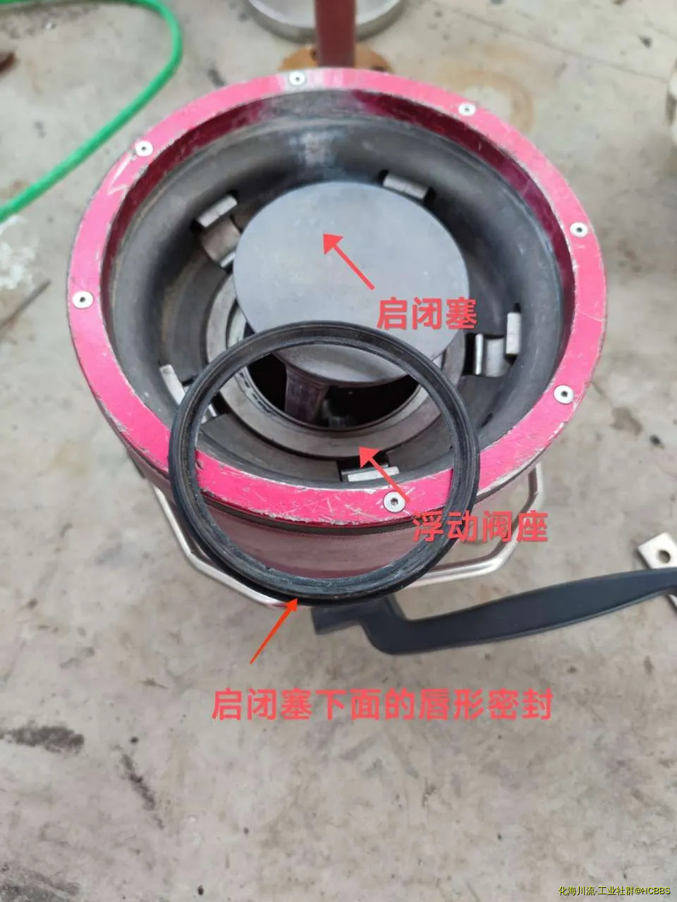

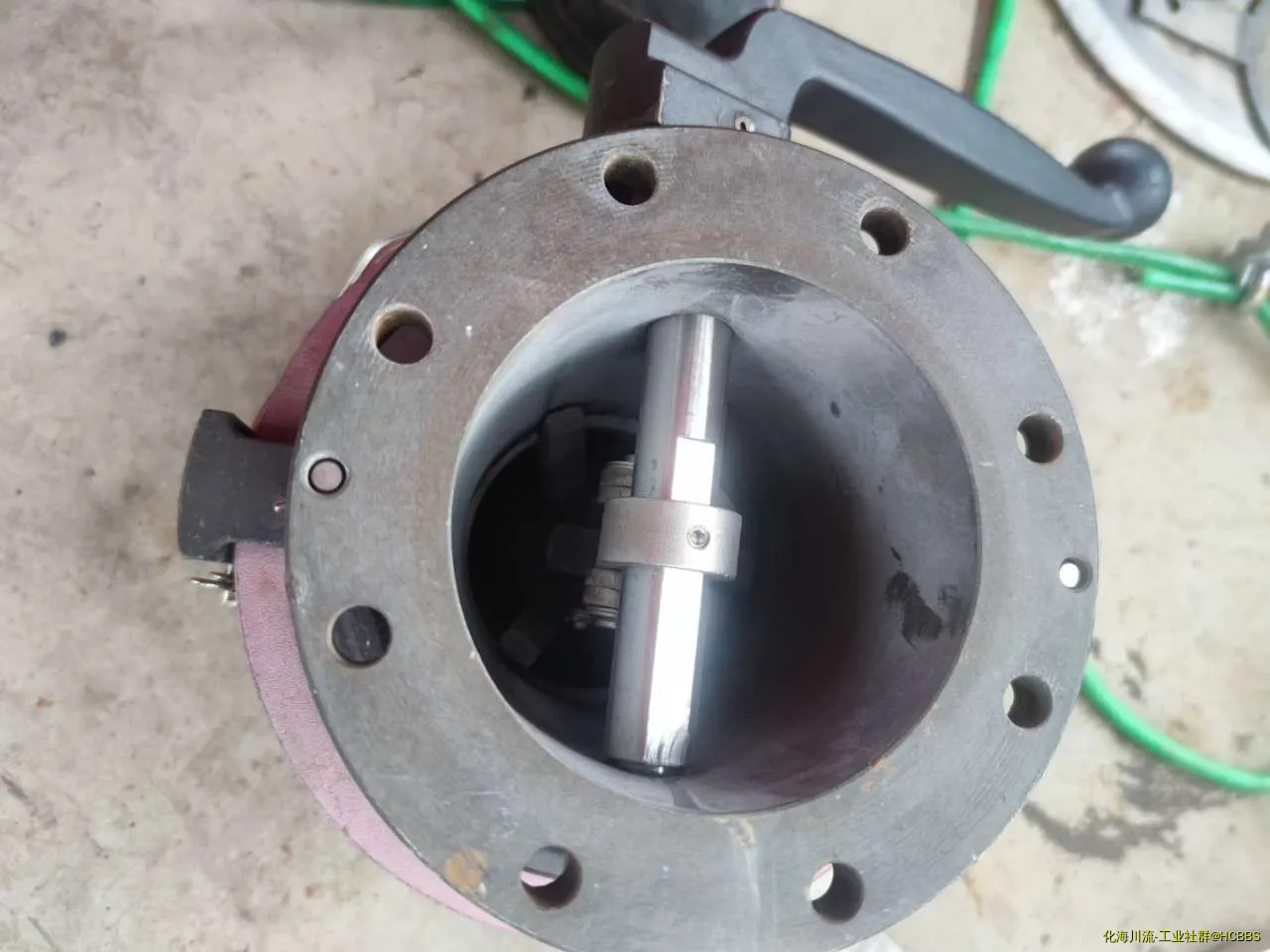

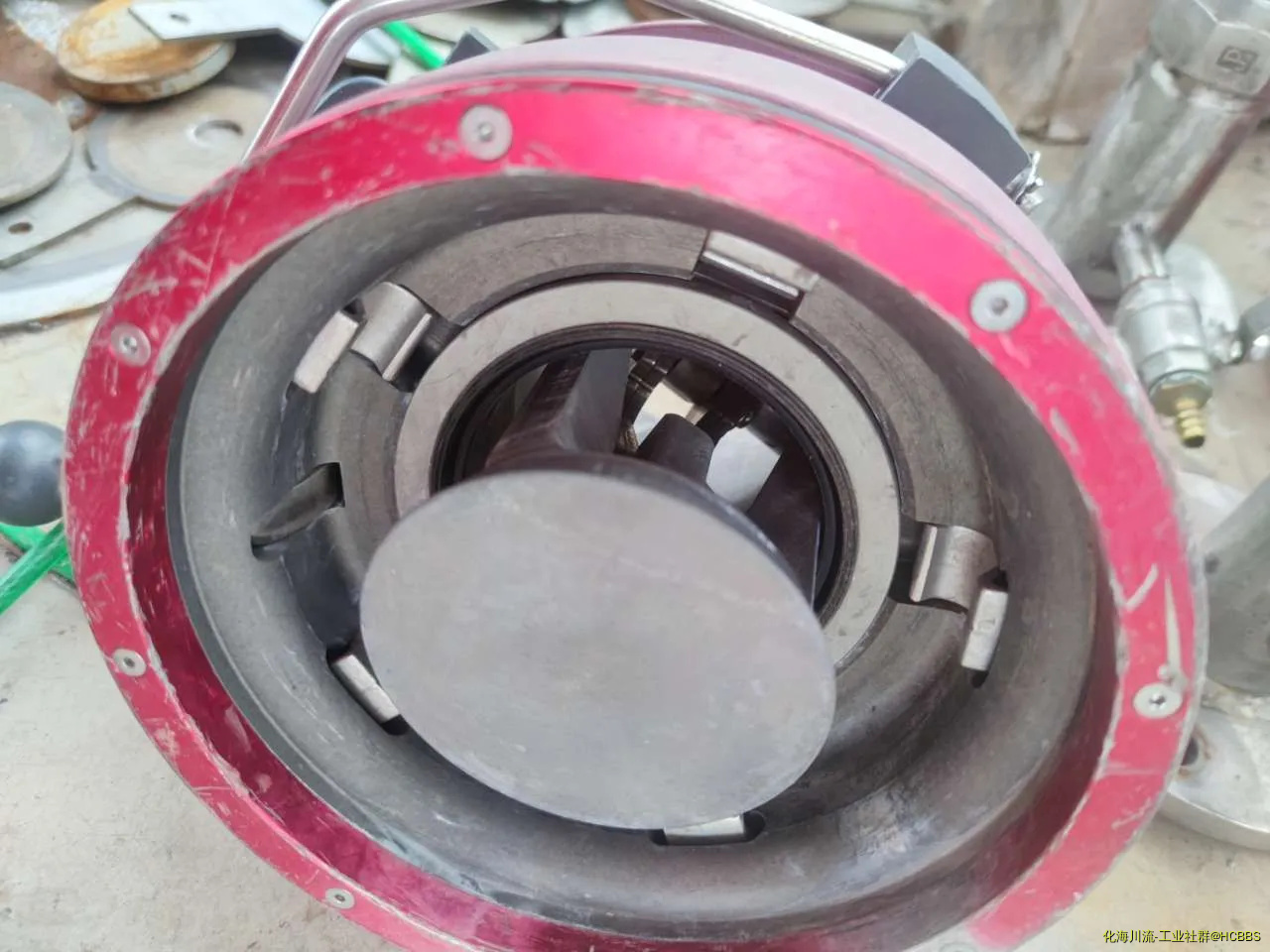

干式阀主要用于鹤管与罐车之间的快速连接。我厂遇到过当鹤管上的快速干式接头(阴接头)与罐车上的接头(阳接头)连接好后,手柄一开启就从干式阀处发生漏液,手柄关闭泄漏停止。泄漏原因为阴接头上的启闭塞下部的唇形密封有问题,更换唇形密封后故障排除。如果更换唇形密封泄漏没有排除,那还有一个可能是浮动阀座下面的波簧损坏失效,弹力不足或者是浮动阀座的矩形密封圈失效,这个处理处理起来比较麻烦,我们目前只处理了唇形密封引起的泄漏问题。波簧遇到过断裂的情况,是将整个快速干式接头(阴接头)整体更换了。希望我们遇到的问题对大家有帮助。 干式阀.docx ( 下载次数: 3,容量646.02 KB,)
发表于 2024-10-4 21:11:22
这个是因波簧故障整体更换
这个是因波簧故障整体更换

泄漏可能是因为唇形密封损坏或浮动阀座下的波簧失效。更换唇形密封后如果泄漏仍未解决,可能需要检查和更换浮动阀座的矩形密封圈或整体更换接头。
