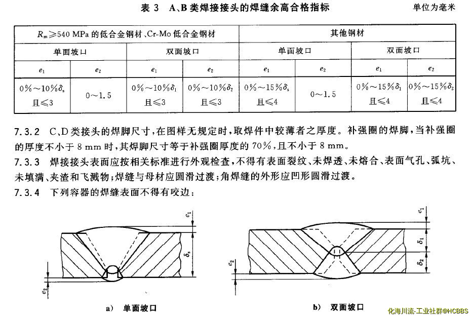

各位老师:管道焊接余高的要求,在哪个规范哪条里有要求,查了很长时间都没有查到。请赐教。

GB 50683-2011 《现场设备、工业管道焊接工程施工质量验收规范》
发表于 2024-10-6 07:03:41
we11we11VIP会员 VIP会员 | 显示全部楼层       最后访问IP危地马拉
海川大学三年  |  头衔:  TA未设置
GB150
发表于 2024-10-6 07:09:43
这是压力容器焊缝的余高要求,不适用于管道  详情 回复 发表于 2024-10-8 08:28

dipperchenVIP会员 永久VIP | 显示全部楼层       最后访问IP辽宁省
发表于 2024-10-8 08:28:51
嗯嗯 是的 请问下这个GB 50683-2011规范可以用吗  详情 回复 发表于 2024-10-8 08:37
发表于 2024-10-8 08:37:50
管道的施工验收是要遵守设计文件要求,不是自己选标准 不同的标准对焊缝的外观检查、无损检测要求不尽相同 必须查找设计文件所给标准,再去找相应对焊缝外观的指标要求 GB50517第9.2节也有对管道焊缝的外观要求  详情 回复 发表于 2024-11-1 08:43
GB50517<石化金属管道工程施工质量验收规范>第9.2节也有对管道焊缝的外观要求
