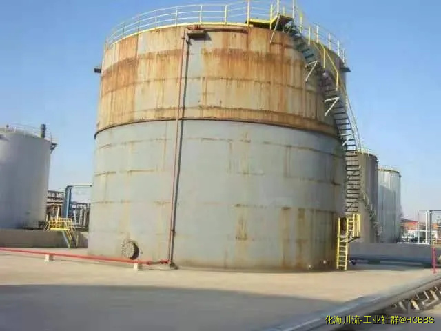

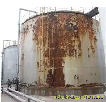

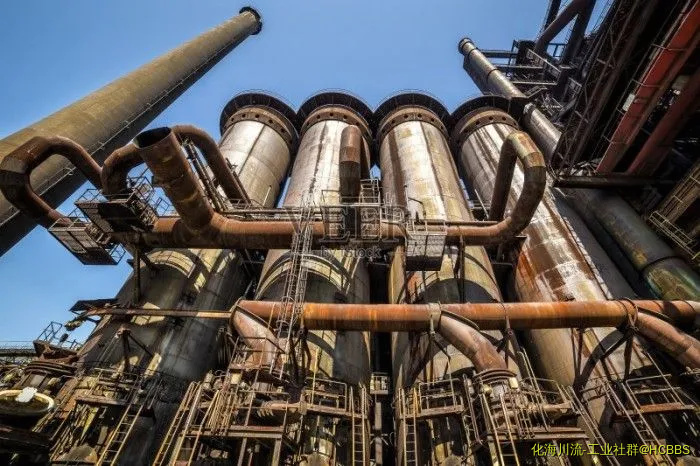

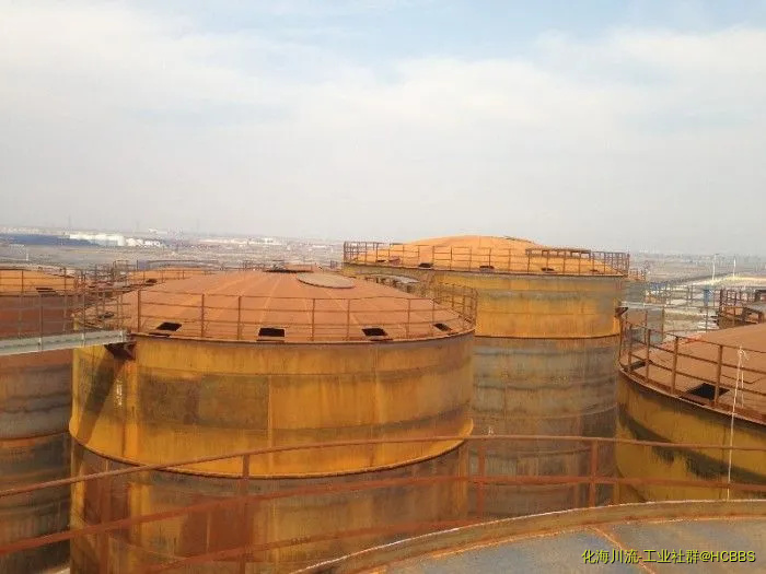

       在实际的涂装施工中, 有很多情况下不可能对设备等进行喷砂处理, 除了设备、钢结构本身的特殊情况外, 还有日益严格的防火防爆限制,环保法规和卫生安全条例等。特别是,大量的二次需要维修防腐的大型设备、钢结构很难选用喷砂措施,人工机械处理较难达到St2以上的要求,同时金属表面还有大量的旧涂层很难去掉。在这种条件下选用非精细化低表面处理的防腐材料,要求具备高级别的防腐蚀保护效果,如下面图片的设备、钢结构。

在实际操作中,若无法对金属表面进行喷砂处理,可以选用免喷砂高性能涂料。这类涂料适用于难以去除旧涂层或达不到机械处理St2标准的金属表面,能提供优异的防腐蚀保护。

没有处理后的效果图片,说明不了情况啊

这个问题已经在本栏目其它进行了说明。
