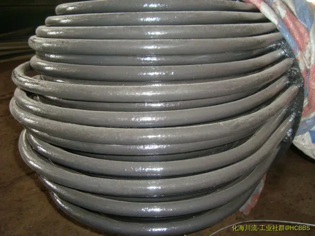

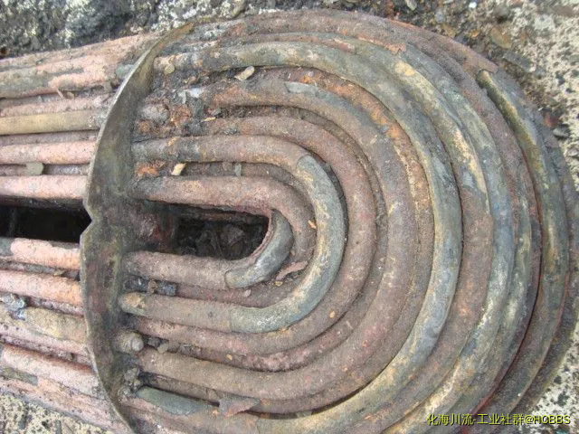

下图是石化装置汽油水冷器管束,不防腐管束使用寿命1~3年,中间出现管束腐蚀泄露还得维修。采用高分子合金涂料对管束防腐,可以提高管束使用寿命1倍以上(使用6年以上)。

石化装置中,汽油水冷器的管束如果不进行防腐处理,通常使用寿命为1到3年,中途可能因为腐蚀泄露需要维修。如果使用高分子合金涂料对管束进行防腐处理,可以将使用寿命延长至少1倍,达到6年以上。
