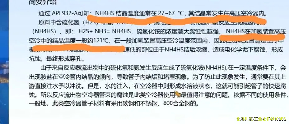

[求助] 硫氢化胺的结晶温度大约是多少度
1.5K |2
看一资料,上面说到NH4HS的结晶温度,看上面说,NH4HS结晶温度在37-67度,会什么说在加氢高压空冷中的结晶温度约在121度,请问NH4HS的结晶温度到底大约是多少度,知道的给说说,谢谢

NH4HS(硫氢化铵)的结晶温度一般在37-67度之间。如果在特殊工业环境下,例如加氢高压空冷系统中,结晶温度可能会提高至约121度。这种情况下的温度差异可能是由于环境压力和其他条件的变化引起的。
