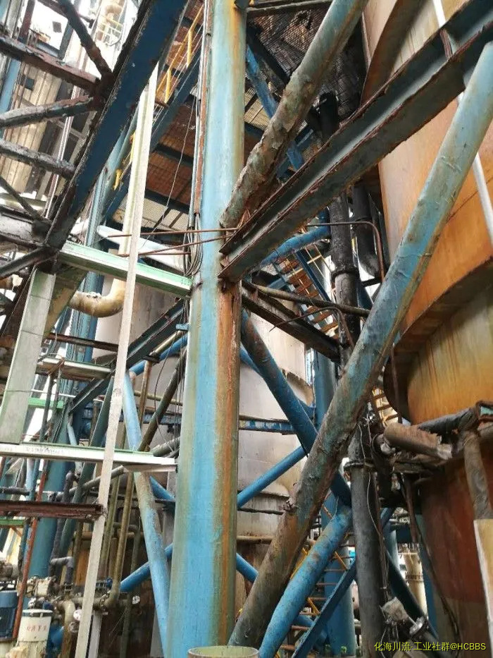

以下钢结构是某石化加热炉附近的钢结构,防腐后经过4~5年的使用后的状况。为什么腐蚀这么严重?

石油化工加热炉周围的钢结构腐蚀厉害主要由于以下几个原因:高温、高湿度和化学性腐蚀。这些炉子在工作时温度非常高,导致钢结构温度上升,这会加速金属材料的氧化过程。同时,加热炉周围可能存在化学物质泄漏,如硫化氢、碳化氢等腐蚀性气体,这些气体与金属接触后会加剧腐蚀。此外,环境中的潮湿也会对钢材造成腐蚀,尤其是当温度骤变时,空气中的湿气会在金属表面凝结,形成腐蚀性更强的环境。

石化厂大气环境为酸性气体环境,尤其是二氧化碳和水蒸气排放多的工厂腐蚀较厉害

另外,如果石化厂位于海边,盐雾腐蚀也很厉害。

加热炉烟气含有大量的二氧化碳,下雨时就变成酸雨,腐蚀很厉害
