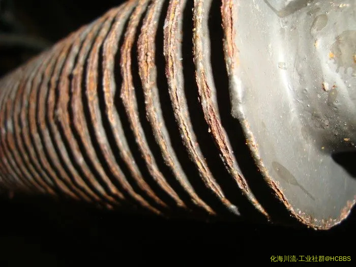

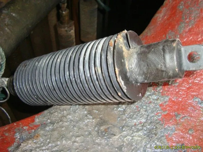

      这两张照片是为了筛选在煤烟气中GGH的换热管表面的防腐涂层做的试验。干膜涂层厚度为180~220微米,样管在场试验时间16个月,温度为140~160度,是加热炉中的煤烟气。上图的涂料为有机与无机结合的陶瓷涂层。下图为高分子合金聚合物涂层。
       换热器换热管表面涂层要求薄涂层一般为200~250微米,导热好接近需要防腐的金属导热系数,有着耐烟气腐蚀较高的承受能力,涂层的低表面能要低。

这两张照片显示的是在煤烟气环境中对GGH换热管表面防腐涂层进行筛选的试验结果。试验中样管的干膜涂层厚度为180~220微米,经过了16个月的实地试验,温度维持在140~160度。图中上方的涂层是一种有机与无机结合的陶瓷涂层,下方的涂层为高分子聚合物涂层。这些涂层的主要要求是厚度在200~250微米,具有良好的导热性能,并且能够耐受烟气腐蚀,同时具有较低的表面能。

可以提供一下GGH换热管中烟气的介质组成么?高分子聚合物涂层能详细说明一下具体是那种么,如果不涉及商业秘密的话
