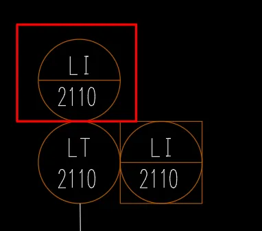

PID图上LI画法是圆圈里加横线,如下图所示,代表集中仪表盘面安装仪表。这个液位指示仪表是现场用二次仪表的话,需要控制室配给二次表电源电缆和现场液位变送器到二次仪表的信号线缆吗?如果液位仪表是液位变送器成套带的一体化数显表盘或者分体式表盘也需要配电源电缆和信号电缆吗?如果需要的话按照下面配的电缆合适 mmexport1727250654647.webp 吗?

如果液位指示仪表是现场用的二次仪表,通常需要从控制室配送电源电缆以供电,并从液位变送器至二次仪表运送信号线缆。
对于一体化数显表盘或分体式表盘的液位仪表,同样也通常需要配备电源电缆和信号电缆。电源电缆用于为仪表提供所需的电力,而信号电缆则负责传递变送器与显示部分之间的信号。
至于电缆的具体类型及规格是否合适,需要根据实际的电气要求和环境条件来选择相应规格的电缆,包括电缆的导电材料、绝缘层材料、电缆直径等因素。建议咨询电气工程师或查阅相关电气设计标准以确定最合适的电缆类型。

控制室到现场仪表按照要求使用仪表电缆(看需要几芯),分体式仪表之间的电缆是厂家出厂配套提供的啊
