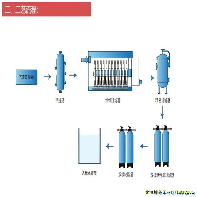

三、离子交换树脂吸附技术的优势
离子交换树脂吸附技术具有以下优势:技术合作 15271938854
1. 高选择性:离子交换树脂能够针对特定的离子进行吸附和交换,有效去除废水中的汞离子,同时减少对其他离子的影响。
2. 高效率:离子交换树脂具有较大的比表面积和丰富的功能基团,能够快速吸附和交换废水中的汞离子,提高处理效率。
3. 可再生利用:离子交换树脂经过洗脱处理后,可以重新用于废水处理,实现资源的循环利用。
4. 环保节能:离子交换树脂吸附技术无需添加化学药剂,不产生二次污染,符合环保要求。同时,该技术能耗较低,有利于节能减排。
