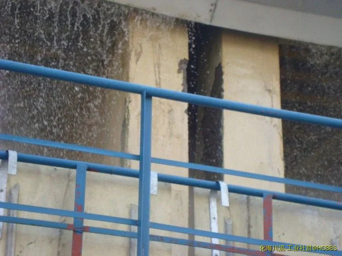

图是某工业新建凉水塔,运行不到半年时间,混凝土表面防腐层脱落失去作用。其主要原因是我们的施工没有达到设计要求,漆膜薄,抗渗性不好。
