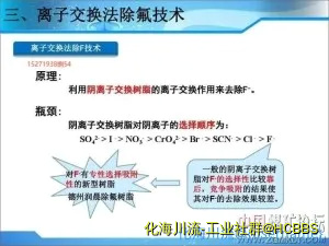

矿井水除氟的要求一般是处理后水中的含氟量≤1.0mg/L。氟化物含量高的原水往往呈偏碱性,pH值常大于7.5。利用阴离子交换树脂上的可交换阴离子,去交换水中的氟离子,达到除氟目的。氟离子的选择交换性较大,树脂上的SO42-、Cl-等阴离子很容易被水中的F-交换下来而去除。

3.离子交换法
Tulsimer CH-87 是一款去除水溶液中氟离子的专用的凝胶型选择性离子交换树脂。它是具有氟化物选择性官能团的交联聚苯乙烯共聚物架构的树脂。去除氟离子的能力可以达到 1ppm 以下的水平。它在中性至碱性的 PH范围内有极高的工作效率,并且很容易再生。
树脂除氟水质预处理的要求
1、SS值降至1mg/l以内;
2、硬度降至300mg/l以内;
3、PH值调整至7——9;
4、树脂床层高度控制在1500——2000mm;
5、其它常规要求
●CH-87除氟树脂再生液
成分情况:酸性,氟离子和硫酸铝的混合溶液;
再生剂:铝离子没有明显消耗
再生废液处理方式:沉淀处理
再生剂浓度:10%
再生剂选择:如果是氯化铝(不能用PAC)浓度可控制在5%
●CH-87除氟运行状况
1、除氟流速控制在8——10BV/H,氟含量在2以内可以适当提高流速,不建议超过15BV/H
2、产水PH值偏酸,进水PH值在8.5左右,产水PH值在6.5;
3、树脂属于凝胶性树脂;
4、建议配套工艺:
一、沉淀工艺+机械过滤+活性炭过滤+精密过滤器+离子交换系统
二、沉淀工艺+机械过滤+活性炭过滤+精密过滤器+超滤膜+离子交换系统
三、如果硬度过高建议配套沉淀除硬系统。
