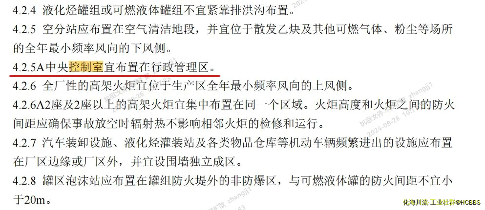

JajenVIP会员 VIP会员 | 显示全部楼层       最后访问IP湖南省
很多小企业是在同一栋的,石化规里面也说了宜在一起
发表于 2024-9-26 10:19:26
行政管理区是指“区域”,通常是指厂前区,而不是办公楼。  发表于 2024-10-8 11:57
yl2012楼主 VIP会员 VIP会员 | 显示全部楼层       最后访问IP北京市
这个是说布置在行政管理区,但是根据控制室设计规范,均说控制室宜独立设置。
