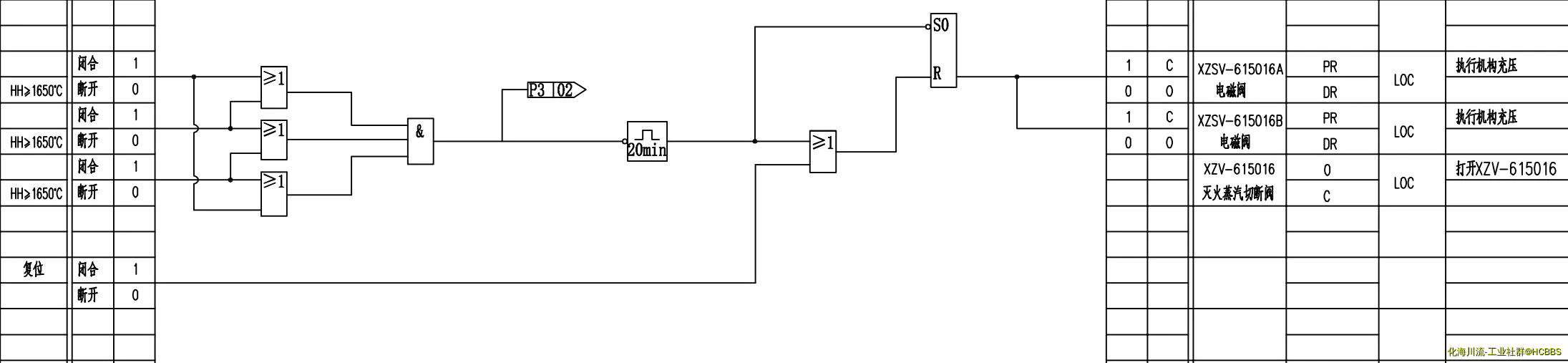

image.webp 各位大神,这个连锁逻辑图怎么看?

温度正常时:温度都低于1650℃时,3个“或”(≥)都输出1,“与“输出1,1经过上升沿延时前的”非“变为0,经过上升沿延时输出为0,0经过”非“变为1做为SR触发器的S置位端的输入信号,触发器输出为1,电磁阀得电,执行机构充气,气动阀门关闭。
当有任意2个温度(3取2)高于1650℃时,“与“输出0,0经过上升沿延时前的”非“变为1,经过上升沿延时延时20分钟后输出为1,1经过”非“变为0做为SR触发器的S置位端的输入信号,1同时作为触发器的复位端R的输入信号,触发器此时输出为0,电磁阀失电,执行机构气体泄压,气动阀门打开。

图例里的那个20min模块,得查一下说明,确认是toff,ton,tp?

联锁时三取二,温度高上升沿延时20min,中间逻辑关系一步一步看,最后置位触发器输出0.恢复时温度正常了复位恢复。逻辑关系还是很清楚的。

温度三取二,如持续20分钟,触发联锁。

需要查一下中间那个功能的功能是上升沿延时还是脉冲功能快,看上去比较像一个20分钟的脉冲,这样的话应该是三取二触发后执行联锁动作,20分钟后或按下复位按钮后结束联锁动作。
