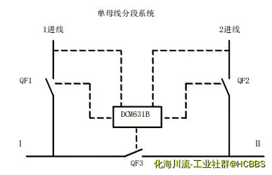

DCM-631系列低压备自投装置主要用于690V以下配电系统,对主备电源进行迅速可靠的切换,确保生产供电的可靠。内嵌 PLC 模块,具有多种逻辑功能选择,可根据现场运行调节各种参数,满足不同场合的需求。以下就介绍DCM-631系列低压备自投在几种不同的配电系统中是如何应用的。
1、单母线分段系统
如下图所示
低压备自投动作逻辑:
1)正常情况下1进线带一段负荷,2进线带二段负荷,母联开关处于分闸状态。
2)当1进线失电,备自投跳开1进线开关,然后合上母联开关。
3)当2进线失电,备自投跳开2进线开关,然后合上母联开关。

1、单母线分段系统(进线自复,进线互投)
低压备自投动作逻辑:
工作方式一(自投):
工作方式二(自复):
2)当1进线失电,备自投跳开1进线开关,然后合上母联开关。当1进线来电,备自投跳开母联开关,然后合上1进线开关
3)当2进线失电,备自投跳开2进线开关,然后合上母联开关。当2进线来电,备自投跳开母联开关,然后合上2进线开关
工作方式三(互投)
2)当1进线失电,备自投跳开1进线开关,然后合上母联开关。当1进线来电,2进线失电,备自投跳开2进线开关,然后合上1进线开关
3)当2进线失电,备自投跳开2进线开关,然后合上母联开关。当2进线来电,1进线失电,备自投跳开1进线开关,然后合上2进线开关
