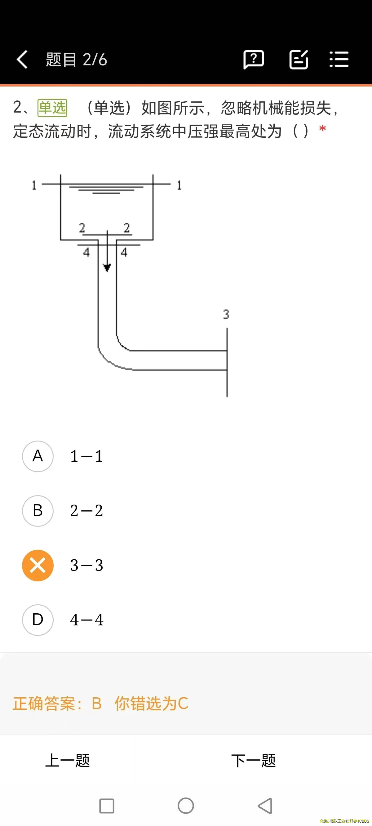

学化工原理时,有这样一道题,如图,流体压强最高处,我感觉应该是3-3处压强最高,因为3-3处于最深处,答案是2-2,有知道的给解释一下,谢谢

前提条件是系统流动,3-3和1-1为标准大气压,此处3-3为开口,不是图示的闭口系统。若为闭口系统,则3-3压力最大。2-2最大个人感觉有点牵强,因为系统是流动的,故2-2最大,但是也可能2-2等于4-4。

我的理解 3、4处有液体流动 根据贝努利方程 这两个位置有动能 势能低一点

同意2楼观点。比较2与4处压强大小,需比较出两处位压头差、动压头差之和为正值或是负值,题目条件不是很严谨,存在相等可能。
发表于 2024-10-11 10:57:32
网上查资料学习了下,这题考的应该是伯努利原理,实质是理想流体的机械能守恒。在理想条件下,同一流管的任何一个截面处,单位体积流体的动能、势能和压力势能之和是一个常量 。等高流动时,流速越大,压强越小,题中的2和4处取点位差应该是忽略不计了
