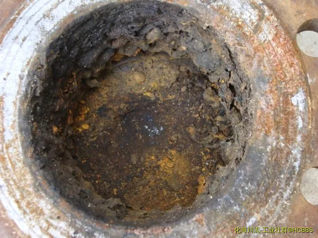

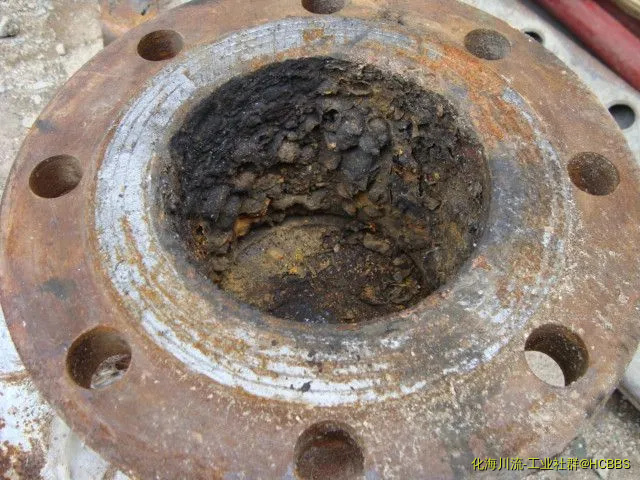

        由于工业界生产装置有一些阀门开关次数很少,造成阀体内壁因生产介质作用使阀体内壁金属结垢与腐蚀,严重时阀体泄漏做成不必要的损失。所以对于这样的阀门,根据使用条件多关注、检查,有条件时及时清洗。

长期不使用的阀门易腐蚀,需定期检查和清洗。

这类事情通常是年度大检修项目的主题之一。
