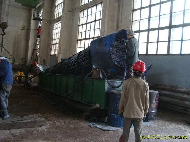

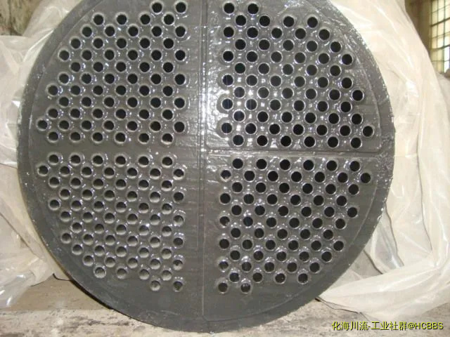

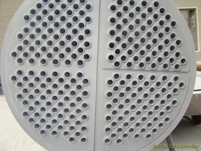

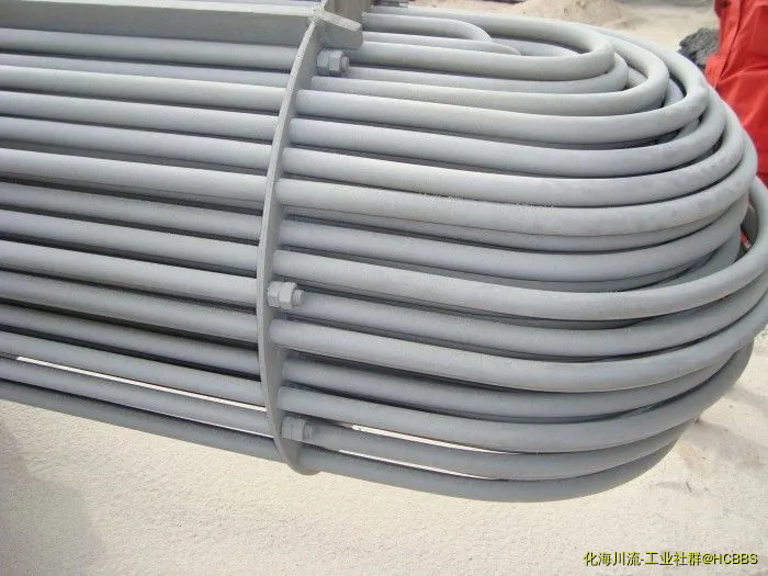

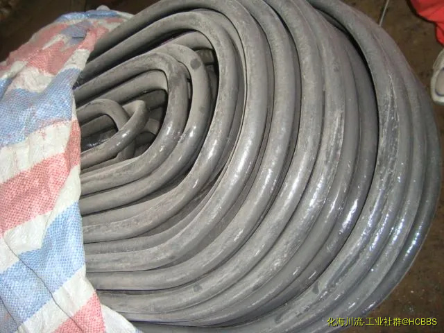

        换热器管束防腐是一个不好施工的项目,施工不好会影响管束使用。这组图片是一般防腐公司常用的方法。施工过程为:1、底面处理,碱洗、酸洗中和等,然后金属表面管内、管外喷砂达到Sa2.5级(管外大部分没有处理到,不要紧,已经化学处理过)。2、涂装,管束内壁一般为灌涂,管束有一定角度自上而下进行。管束外壁淋涂,同样有一定角度,自上而下进行。可以根据需要涂装多遍。4、均质处理,主要让漆膜流平好一些,没有漆瘤、流挂等。5、质量检查。6、修补,检查不合格的进行修补。7、高温固化(有的不需要)。
       图一、图二为金属表面处理完照片。图三为施工过程。图五、图六为固化后产品。
