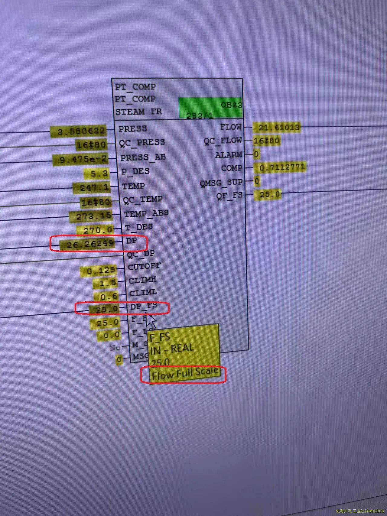

各位,我装置有一台孔板流量计,测量介质为250℃饱和蒸汽,我们怀疑表显流量偏小,而且流量长期稳定在一个数值不怎么变化。查询规格书满刻度压差是25Kpa,DCS显示的测量压差是26.26Kpa,是否超量程?这是否是蒸汽流量测量不准的原因。参数设置如附图。

先用三阀组检查一下差压变送器是否能够回零,再检查差压变送器负压端的导压管有无泄漏,确认输出确实有这么大,个人认为是孔板流量计设计有问题,需要联系生产厂家重新设计购买了。

是的,根据你提供的信息,DCS显示的测量压差26.26Kpa确实超过了规格书中设定的满刻度压差25Kpa。超出量程确实会导致流量计测量不准确,这可能就是蒸汽流量表显流量偏小的原因之一。建议检查或更换流量计,或者调整系统参数,以确保测量压差在规定的范围内。

1、量程25KPa,测量26.26Ka了(确定这个是压差值)?检查孔板测量压差准不准,安装方式,取压管是否充满冷凝液。
2、这里流量量程F_上下限不应该对用流量的量程么,计算书上0-25KPa,对应的是0-25的流量值么?这里是带温压压补偿计算了。

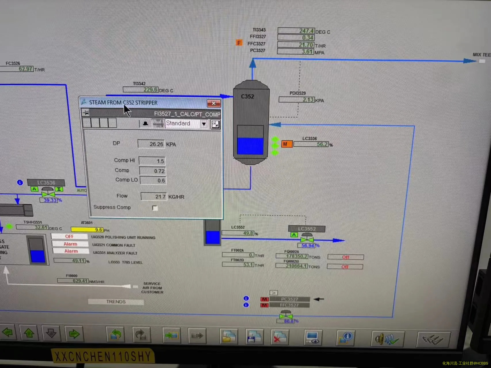

我又拍了一张DCS照片,流量是根据26.26Kpa测量出来的,我的理解这个就是孔板测量出来的压差吧,您再看看

量程25Kpa,DCS显示26.26Kpa,现场差压变送器显示多少?了解下工况,确认是不是超过设计使用范围了。

流量21.7是最上面那个图片经过稳压补偿后,26最后算出的。偏差大主要是设计压力5.3,实际压力3.5吧。你认为流量偏小了,我是觉得控制系统里量程设置错了,差压都满量程了,流量应该很大了。查看流量计的计算书和设计文件,看看对应25KPa差压量程是多少,单位是KG/HR?还是俩问题,一个是差压26.25Kpa了 检查仪表,另一个这个组态要对应下仪表的设计文件和计算书。

今天现场检查差压变送器显示压差68Kpa,“273%range”,DCS显示计算压差26.26Kpa,纳闷是不是超过了满量程,最大只按26.26Kpa计算了?

今天检查现场的孔板差压变送器,显示68Kpa,“273%range”,远远超量程了。孔板 的满刻度压差25Kpa,不知是不是最大只显示满刻度压差的流量。超量程也没个报警什么的

1.孔板是否损坏
2.差压变送器零点飘移
3.设计问题
如果第一次使用就先考虑设计问题吧,久了的话考虑上面的

1、和工艺对接,目前工况是否已经不符合原设计工况。
2、检查冷凝管内冷凝液是否正常,导压管是否通畅,三阀组是否存在泄漏,是否有异物。(关掉阀组,用排污阀排空,确保正负导压管通畅)。
3、用HART检查变送器参数设置是否和流量计一致。
4、如果都没有问题,就得检查孔板了,或者重新选型了。

两个方向:一个是现场表的排查,检查正负导压管路是否堵塞、漏气,检查变送器有无损坏、故障;二是检查DCS程序中的参数设置是否与现场表、计算书一致,比如差压量程、温度、压力设定值,流量量程等等,这些都要一致。
