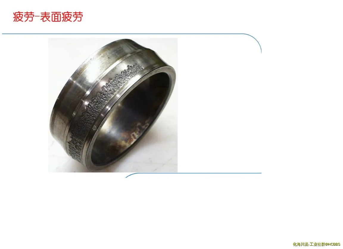

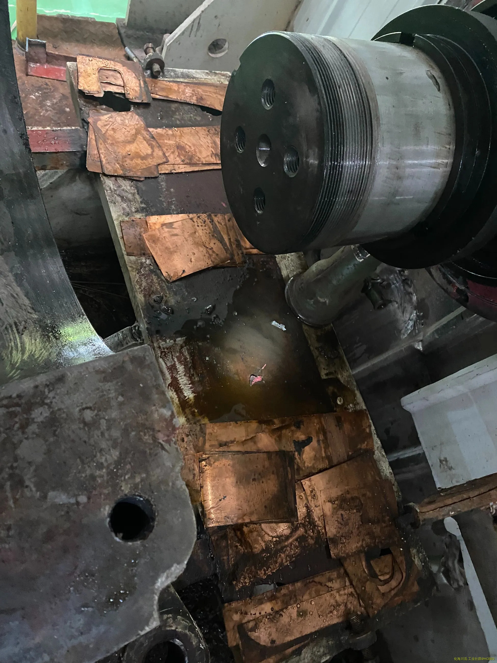

本次拆检,主要因为轴承振动偏大、油温有升高趋势,通过观察孔检查,发现油质有变质的倾向。
1、轴承座拆除
后轴承座1
后轴承座1
2、轴承拆除,轴承磨损明显
轴承
轴承
3、轴承座清理
后轴承座2
后轴承座2
4、轴承加热,轴承采用热装法回装
轴承加热
轴承加热
5、轴承回装就位完成
轴承回装
轴承回装
发表于 2024-9-16 13:44:55
对的,现场分析有几方面的原因: 1、安装质量不是很好,(中心、轴瓦紧力),油里面有金属削; 2、可能油质方面,油质比较黑,存在油质乳化的情况; 3、运行这边稳定,应该问题不大。  详情 回复 发表于 2024-9-20 11:07

对的,现场分析有几方面的原因:
3、运行这边稳定,应该问题不大。

看这个图片似乎是球磨机系统或者动力单元的引风机检修,现场环境看轴承部位的工作环境很脏,从轴承磨损程度来看,应该是出现了噪音,油质较黑,估计是弹道磨损后的金属销进入轴承弹夹后,长时间磨损造成的,因此油质较黑。从现场图片看,感觉应该是轴承安装游隙过小,也就是预紧过大造成的。

或者是运行周期过长造成的

单从轴承内圈痕迹看,轴承存在偏载情况,该风机的两端轴承,一端为定位轴承,一端为浮动轴承,看图片端可能是浮动端,可能原因为浮动不畅,导致轴承单列受载,重点检查轴承座尺寸及形位公差,安装过程中注意检测顶间隙和侧间隙的数值要有保证。
