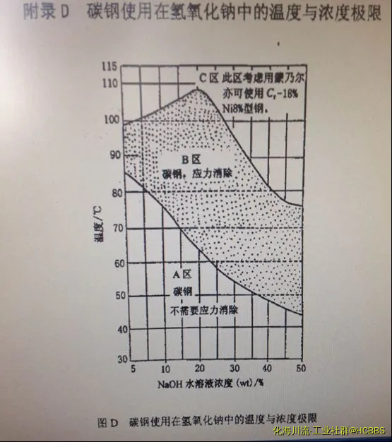

[原创] 要注意石油化工装置中氢氧化钠的碱脆
1.9K |8
      氢氧化钠(NaOH)是石油化工生产装置常用的介质,它在一定条件下能引起碳钢材料的应力腐蚀开裂(通常又称之为碱脆)。影响碳钢在NaOH溶液中产生应力腐蚀开裂的因素有浓度、温度和残余应力。一般当NaOH的温度超过40度和浓度超出60%时,应对其焊后进行消除应力热处理。

在石油化工装置中使用氢氧化钠时,需注意其可能导致的碱脆问题。要防止碳钢材料在氢氧化钠环境中发生应力腐蚀开裂,尤其是在氢氧化钠的温度超过40度及浓度超过60%的情况下,需要对焊接后的材料进行消除应力热处理。

在SH, HG的压力容器标准中有详细描述

一般的碱线都要做热处理
