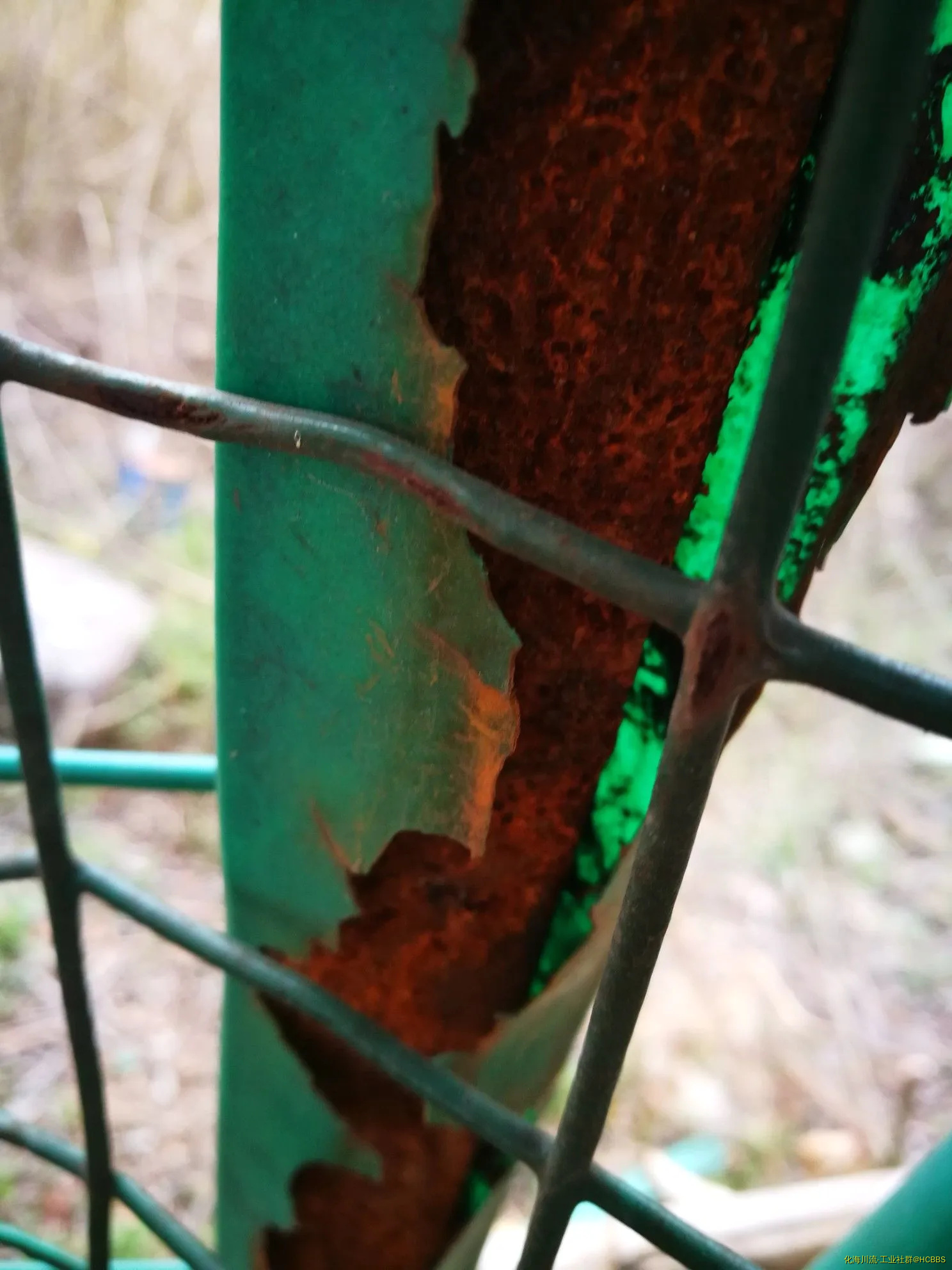

这是城市中的护栏,是浸塑的,使用1到2年就变成这样了?大家讨论一下是什么原因造成的?有没有其它的更好的方法,让防护涂层使用更长久。

护栏浸塑保护层破损可能由以下原因引起:长时间日晒、雨水侵蚀、温差变化使塑料老化或是外力撞击等。为了延长防护涂层的使用寿命,可以考虑使用耐候性更好的材料如聚氨酯涂层,或定期进行护栏的维护和修补工作。欢迎大家提供更多建议或方案。

基层没有喷砂处理好导致结果。
