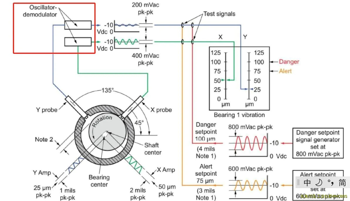

API670里的Oscillator- demodulator是什么?
这个东西是不是 变送器(有的厂家叫信号调节器) 模块中的一部分?

tntixxclpsVIP会员 VIP会员 | 显示全部楼层       最后访问IP上海市
API670中的Oscillator-demodulator是一种信号处理装置,用于振荡和解调振动传感器的信号。它确实可以视为变送器或信号调节器模块的一部分,主要功能是将传感器产生的交流信号转换为可以被进一步处理和分析的直流信号。

super9KVIP会员 永久VIP | 显示全部楼层       最后访问IP上海市
英文翻译是振荡器-解调器,根据产品样本,作用是将位移信号转换为电压信号或者电流信号。从图片上看是装在机柜里类似卡件的元件。

DLP仪表刘VIP会员 VIP会员 | 显示全部楼层       最后访问IP辽宁省
这明显是测轴振动的系统,X轴和Y轴两个电涡流探头,你框上的是叫“前置放大器”,电涡流信号经它放大成电压信号输送给监测系统。你可以看一下本特利的3500框架系统,一目了然。
