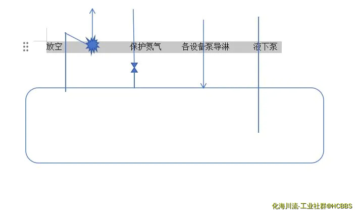

     甲醇精馏地下槽,原设计如图所示,某段时间发现地下槽带压。检查相关设备导淋与排污均未发现问题。后来怀疑放空管高点阻火器堵塞,拆除过程中发现由于放空管线形成了反向坡度,导致部分液体在放空过程中在低点集聚,导致放空管道堵塞,设备带压。修正坡度后恢复正常。

甲醇精馏地下槽出现带压问题,经检查未发现设备和排污问题。后发现放空管因反向坡度导致液体积聚并堵塞管道,修正坡度后问题解决。

排火炬的管线不能有带形。
