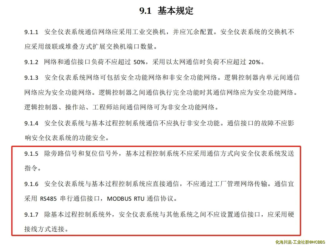

本人一直认为SIS与DCS是两个独立的系统,二者不会进行通讯,可是最近发现这个是错误的。现在有一个疑惑,比如一个压力变送器,把压力的高报设为联锁点,然后还希望在DCS看到实时压力值,在我的印象中要么是一根管两个压变,要不就是一个压变在SIS用一入两出安全栅转一下,没注意说是通过通讯来实现的啊,这个通讯都通讯些啥啊

一般MODBUS  485。有的控制系统DCS/SIS一家的可以直接引用,不需要通讯 例如DELTAV

确实,SIS(Safety Instrumented System,安全仪表系统)和DCS(Distributed Control System,分布式控制系统)可以进行通讯,虽然它们主要功能和目的不同。SIS主要负责系统的安全性,而DCS则更侧重于过程控制和效率。
对于你提到的压力变送器的情况,一般来说,如果需要同时满足SIS的安全联锁和在DCS中监控压力值,可以采用以下几种方式:
1. 使用两个压力变送器:一个连接到SIS系统处理安全联锁,另一个连接到DCS系统进行数据监控和控制。
2. 使用单个压力变送器但通过安全栅分开信号:这种方式一个变送器输出的信号送入到一个安全栅中,然后从安全栅中输出两个信号,一个输入到SIS系统,一个输入到DCS系统。
至于通过通讯来实现的方式,可能是指通过数据总线或网络来交换信息:
- 使用现场总线如FOUNDATION Fieldbus或者Profibus等,可以让一个设备同时发送信息给SIS和DCS系统。
- 使用OPC(OLE for Process Control)或其他工业以太网协议来实现系统间的数据交换。
通过这些通讯方式,SIS和DCS可以共享某些传感器数据而无需物理分离设备。这样做可能会降低成本并简化安装,但必须确保所有安全和隔离措施都符合相关标准和要求。

yahooabceVIP会员 VIP会员 | 显示全部楼层       最后访问IP江苏省
海川小学3年  |  头衔:  【仪表工】
发表于 2024-9-14 13:01:06
已绑手机   ★悬赏任务→ 发悬赏(0)  承接(0/1)
从工艺来说,通讯后,可观察电磁阀得电、失电状态,测量数据可与DCS数据对比,判断哪个系统仪表有无问题。
