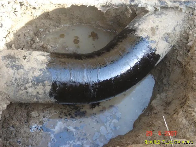

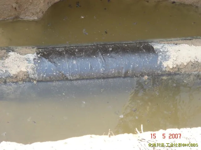

        作为业主的设备管理人员或施工管理人员,对于地下水位高的地方,管道堵漏、补口是一个比较麻烦和头痛事。当你管线堵漏或管道焊口焊完,地下水就把管线浸没了。按常规的方法进行管道防腐补口根本不能处理。看一看大家有没有什么好的方法?

对于地下水位高的区域管道堵漏或补口,可以考虑采用以下方法:
1. 使用快干型水泥或速凝剂:这些材料可以在水中迅速硬化,有效封堵漏点。
2. 水下环氧树脂:特制的环氧树脂可以在水下固化,适用于水下管道修复。
3. 启用潜水员施工:专业潜水员可进行水下作业,使用专用工具和材料进行堵漏和补口。
4. 安装止水带或橡胶套:在管道周围安装止水带或橡胶套,阻隔水分直接接触焊口。
建议结合实际情况选择合适的方法并由专业人员操作,以确保安全和修复效果。

这种问题采用补焊是最佳方案。具体采用方法就是在旁边挖一更深的积水坑,用潜水泵抽水降低水位后实施补焊作业。作业时要注意防触电方面的安全设施。供参考。
