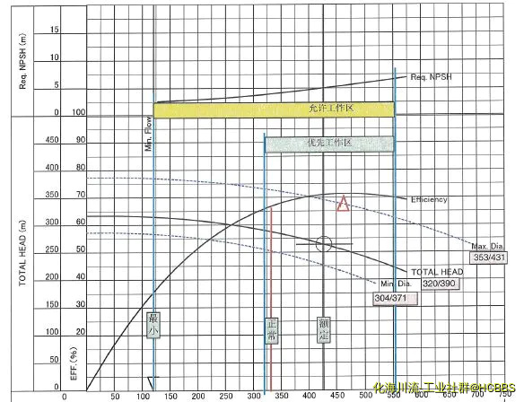

什么工况的泵会设置最小流量线?是不是只有离心泵

看机泵性能曲线
依据·最小流量点来确定最小流量线。

通常只有离心泵会设置最小流量线,这是为了防止在低流量工况下泵的过热和损坏。其他类型的泵如容积泵则不需要设置最小流量线。

很多泵都会设置!
1.频繁操作的泵,因为驱动系统是有启动次数寿命的,比如电机就有次数限制,有了回流线泵不用的话就把出口关死自动回流而不需要停泵;
2.流量特别小的泵,有些工况需要流量特别小,但是对于已经固定的泵流量越小泵的性能越差甚至是汽蚀,所有设置一个回流线让泵的流量增大;
3.有些大泵启动麻烦,比如一些高温泵启动前要预热,一些高扬程大功率泵启动时间长操作复杂,就可以不停泵;
4.对大型泵的保护,大型泵启动和关闭时间长,为了防止在泵启动或关闭时候在泵腔内的介质汽化(尤其是耐磨环、平衡鼓、套、密封动静环之类的间隙小介质少的位置),造成干磨,这个时候旧设置个小流量线。

容积泵不需要设置吗?

容积式泵不叫最小流量线,叫返回线,调节压力或流量用。
