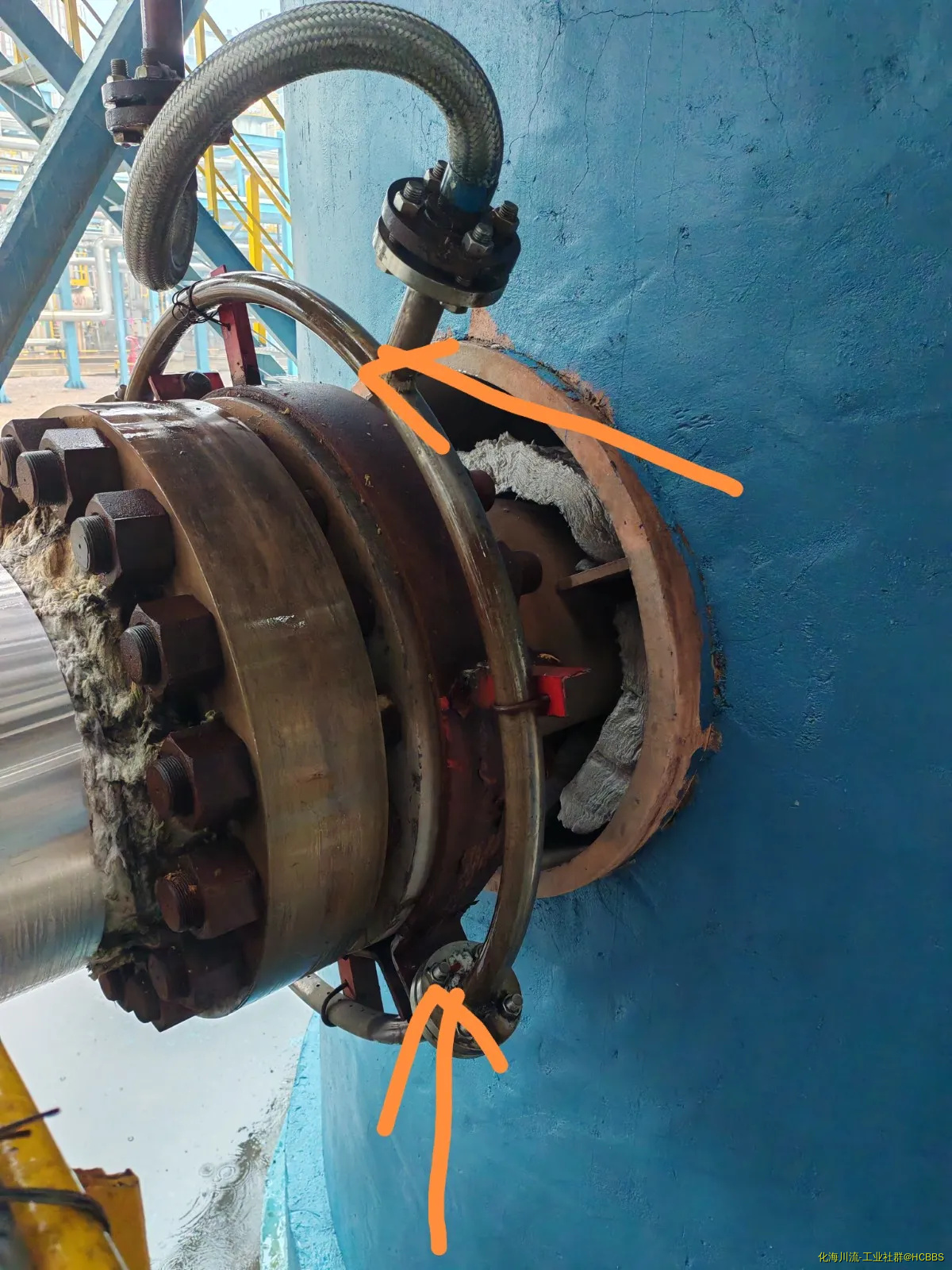

在加氢装置区,看管道法兰上有一圈管,不知道干什么用的?知道的给说说,如图

管道法兰上的那一圈可能是法兰盲板或密封垫,用于密封管道,防止介质泄漏,保证加氢装置的安全运行。也有可能是为了检修时方便临时封堵管道。具体作用还需结合现场情况进行确认。
发表于 2024-9-5 14:51:13
法兰泄露时用的吹扫蒸汽

应该是喷淋水给法兰降温用的

属于安全消防类的辅助管道,有可能是灭火的,有可能是降温的,有可能是稀释的,以前在可燃废气管道上设计过这种管子,重点观察一下有一周的小孔,这个是这个环形管子的最为明显的特征。
另外图片尽量不要做标记,只要文字描述的清楚,大多数人都是可以看懂的,不恰当的标记会造成误导和误判,所以建议重新上传一张图片。
发表于 2024-9-8 09:28:12
版主(海友)  |  头衔:  TA未设置
已绑手机   ★悬赏任务→ 发悬赏(0)  承接(0/1)
当然这张图片上可以学到很多有用的技术,比如,法兰型号,为什么要选这种,为什么厚度这么厚,为什么螺栓采用了细螺纹,露出螺纹长度,螺栓规格,为什么采用了双头螺柱,保温材料选型,钢结构为什么做防火,等等,有很多技术要点值得一探究竟。

第一次见,大神解释一下。消防蒸汽一般是移动式的

这个是低压蒸汽!灭火的
