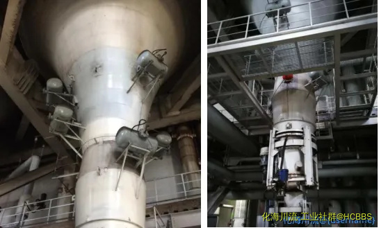

客户原煤仓最早采用双曲线设计, 但是由于物料粘度大湿度大(高水分褐煤,生物质含量高,如上图), 导致粘壁板结及堵料问题突出。 后来业主对其原煤仓进行了改造, 增加了过渡煤仓,并配置了气锤、 旋转清堵机、 插板门及落煤管旋转清堵机等。但是, 改造后在煤仓及之上的煤仓底锥部分较大范围内仍存在粘板结及结拱问题, 需要定期拉空煤仓清理, 否则将发生蓬煤的问题。
原煤仓采用双曲线设计,底部配置旋转清堵机,旋转清堵机上部配置气锤
原煤为褐煤,生物质含量高,湿度大
在旋转清堵机刮刀及侵入式外力的作用下,原煤变得更加密实,流动性更差,**增加了旋转清堵机的工作荷载,导致电机烧坏,刮刀断掉,且旋转清堵机上部由于刮刀对煤流的阻断,产生了新的流动问题,配置气锤无法解决。
我们结合现场进行模型设计,针对性的提供了AirSweep智能清扫防堵技术方案。AirSweep智能清扫防堵系统安装运行后, 安装AirSweep智能清扫防堵的煤仓壁温度始终保持在55度左右, 说明防堵装置起作用, 煤仓内煤在流动没有板结,一直处于活化状态。未安装AirSweep智能清扫防堵系统的煤仓仓壁温度逐渐降低说明仓内逐物料渐板结增厚。 未安装AirSweep智能清扫防堵系统的煤仓,最多运行4天就不得不停运制粉系统, 拉空煤仓人工清理板结在煤仓上的煤, 否则将发生上部蓬煤的问题。安装了AirSweep智能清扫防堵系统后的煤仓能长周期运行, 截至目前为止,客户安装运行了未再发生过一次堵煤,系统运行稳定。
该系统自2020年7月安装,到目前为止从根本上解决了原先存在的原煤仓堵煤问题。该系统运行4年的时间里,性能稳定,AirSweep智能清扫防堵系统自身没有任何的维护和更换。
