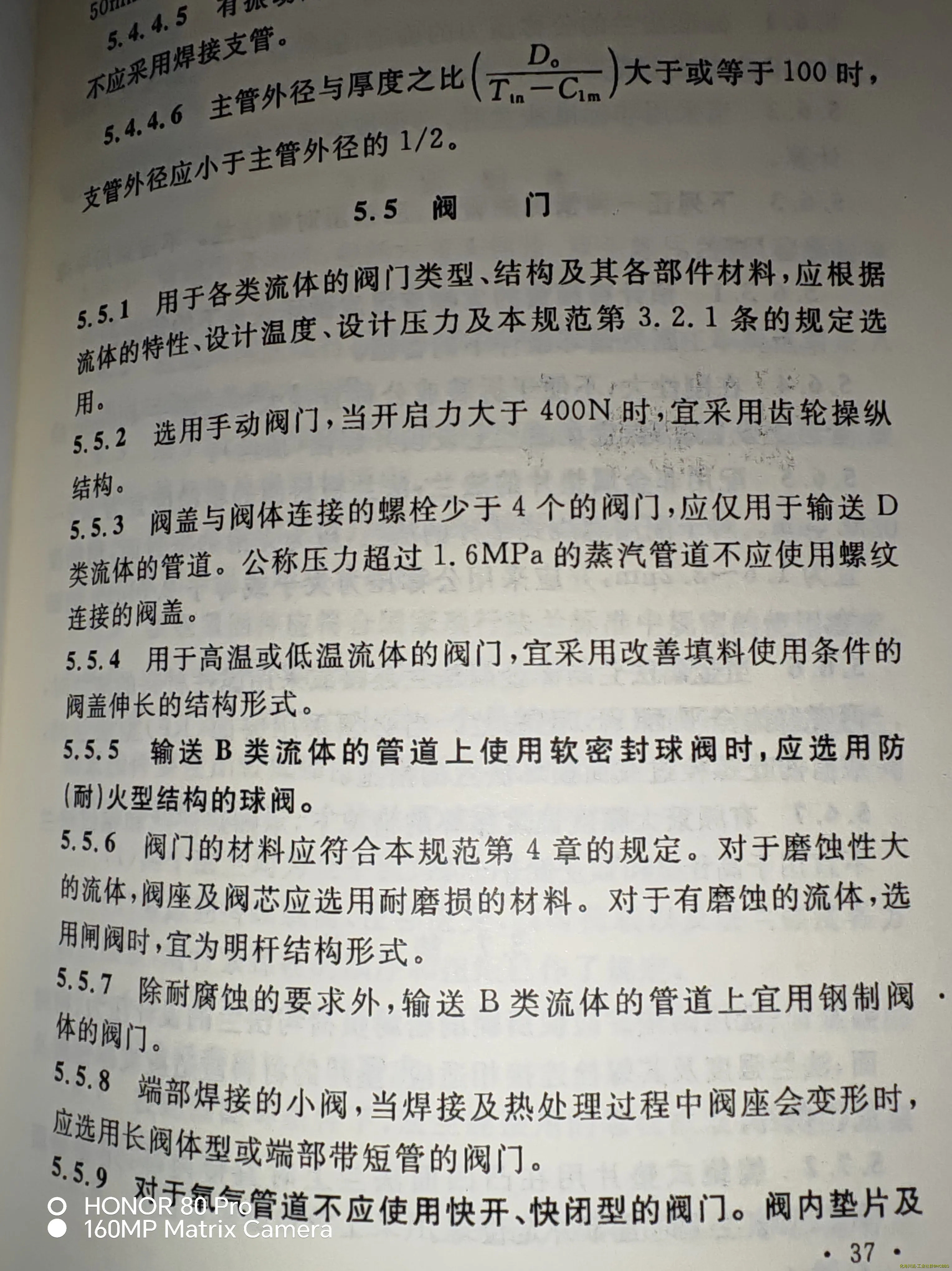

[求助] 为何选明杆结构的闸阀

暗杆的便宜很多,而且暗杆闸阀主要用于自来水,还是地埋那种。其他场合都用明杆闸阀,维修和使用都很方便。

暗杆一般为软密封,明杆多为硬密封,在腐蚀环境下更耐用。软密封的密封橡胶会与腐蚀介质产生反应,造成密封损坏。

明杆的更容易观测到是否正确开启,暗杆的看起来费劲
