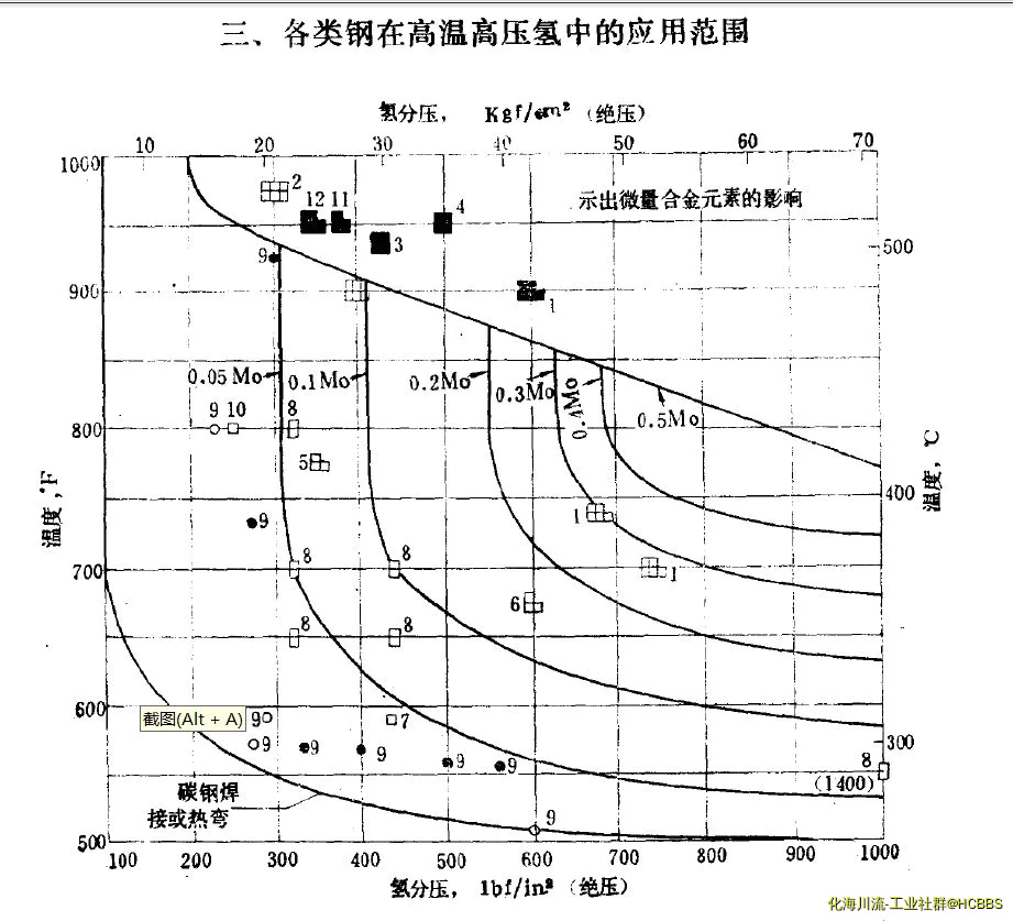

有个工况:氢含量10%左右,极限状态60%,其他的主要是水、氨、同等物料,工作压力0.5MPa、温度145℃,反应精馏塔,材质304不锈钢,这个条件下,氢会对塔体材料造成影响,或者是发生什么氢脆或氢腐蚀之类的?
欢迎各位海友讨论。
