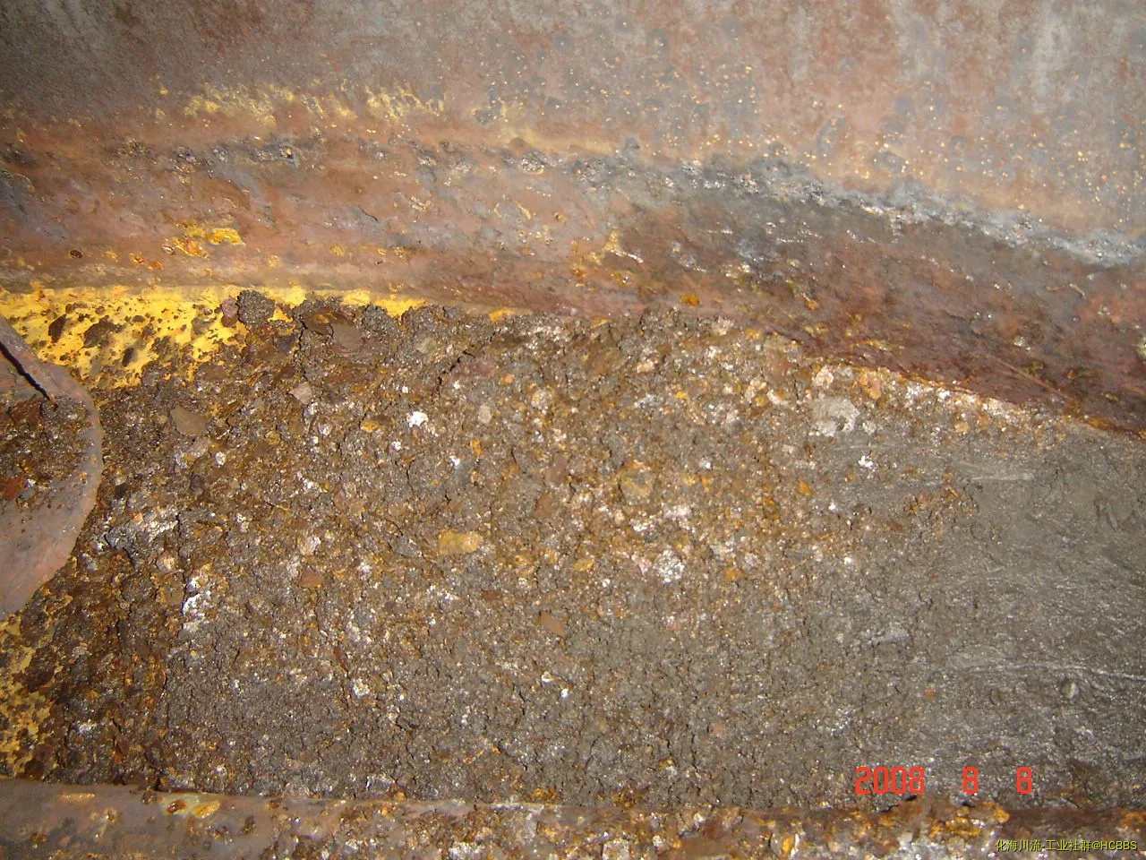

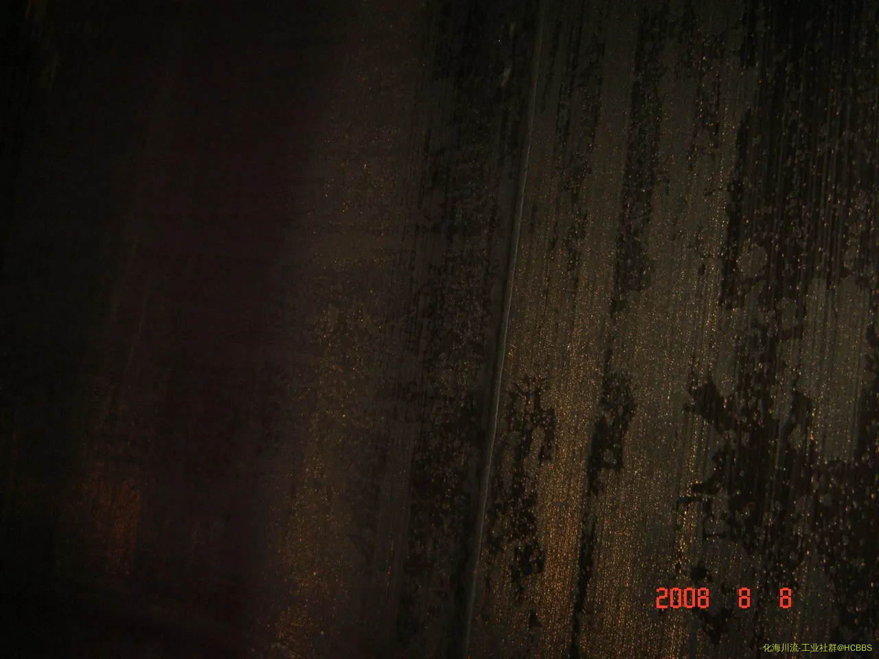

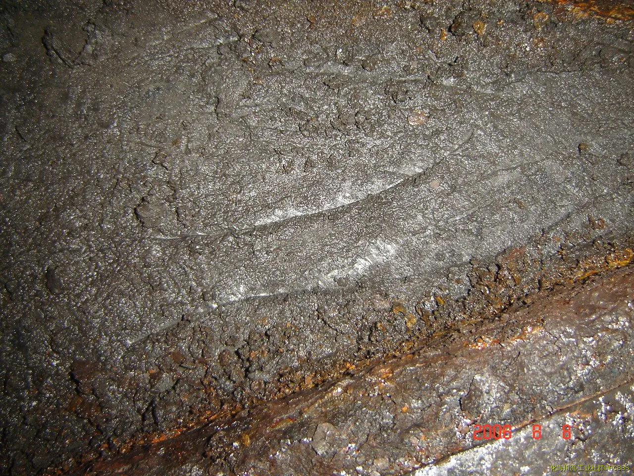

    石油化工常减压初馏塔相对塔顶比塔底腐蚀严重一些,材质为16MnR。使用条件:温度230度,操作压力为0.176MPa,介质为原油。如下图使用2年多,腐蚀还是较厉害的。
发表于 2024-9-4 15:45:24
塔顶
塔顶
塔顶
塔顶
塔顶
塔顶
塔底
塔底
塔底
塔底
swcdifixeaVIP会员 VIP会员 | 显示全部楼层       最后访问IP上海市
在石油化工行业,减压初馏塔因为操作环境和物料的性质,常看到塔顶区域相比于塔底有更严重的腐蚀现象。这主要是因为塔顶处温度较低,易形成酸性物质的冷凝,使得腐蚀加剧。此外,使用16MnR材质虽具有一定的耐腐蚀性能,但在介质为原油,操作条件下高温和一定压力的环境中,仍然难以彻底抵御腐蚀。提高设备抗腐蚀能力,可能需要考虑使用更加耐腐蚀的材质或者增加防腐蚀处理措施,如涂层或改用不锈钢材料等。
