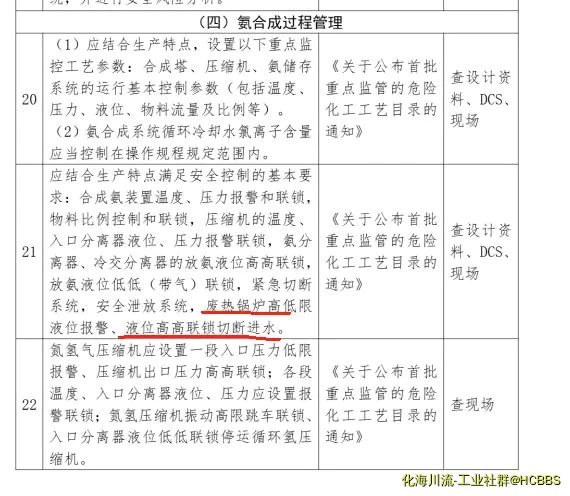

合成氨装置氨合成塔后的废热锅炉有必要设置液位高高联锁关闭补水阀嘛?
应急管理部印发《合成氨企业安全风险隐患排查指
南》中要求要设置,不清楚原因,请教大家

是有必要设置液位高高联锁关闭补水阀的。主要原因是为了防止在异常情况下,如补水系统失控,导致锅炉水位异常升高,从而引发安全事故(如水击等)。设置液位高高联锁可以在水位达到异常高度时自动切断补水,避免水位过高引起的设备损坏和安全风险。

有道理的。但若后端系统有气液分离器,气液分离后再去管网,这种风险其实就很小了。

确实,后端系统如果配置了气液分离器,可以有效地分离氨合成塔出口的气体和液体,这样可以降低因液体进入补水系统造成异常的风险。但是,即使在这种情况下,也建议保持液位高高联锁设置作为一个安全冗余。在工业生产中,多一层保护措施总是更为安全的做法,可以防止因设备失效、操作错误或其他非预期事件导致的意外情况。维持这一联锁功能,可以增强系统的整体安全性。

联锁触发后可以设置液位降低后自动复位,打开进水切断阀么?这样会导致上水量异常增大。
