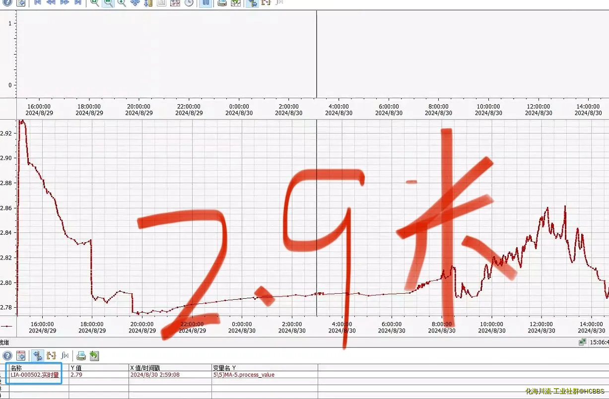

1.现场有3个罐子,总高4米,罐子密封,有呼吸阀,有氮气保护,压力在-5-5KPaz内。室外温度38度,广东。
罐子有保温层,顶部也有,仪表使用时间18个月,
罐1  液位计:显示:2.95米,液位温度32度,液位波动8点-14点,上升曲线,幅度波动0.06米以内。
罐2 液位计  :显示:0.5米,液位温度32度,液位波动8点-14点,上升曲线,幅度波动0.1米以内。
罐3 液位计  :显示:0.25米,液位温度32度,液位波动8点-14点,上升曲线,幅度波动0.25米以内
如图。
客户反应:波动太大,做如何解释。
