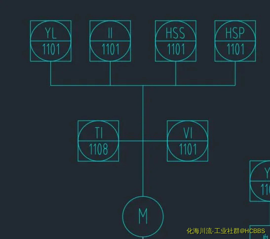

[求助] 往复压缩机电机上画的HSS、HSP、II、VI表都是什么意思

HSS应该表示的中控室启动压缩机、HSP是中控室停压缩机、II是压缩机电流显示、VI是压缩机振动显示、YL是压缩机运行信号(来自于电气MCC)

HSS应该表示的中控室启动压缩机、HSP是中控室停压缩机、II是压缩机电流显示、VI是压缩机振动显示、YL是压缩 ...
感谢前辈的解答,学到了
