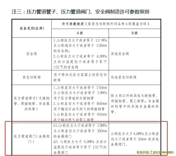

小于DN50的阀门是不是不需要做型式试验?

小于DN50的阀门也需要做型式试验,阀门的型式试验与其公称直径大小无直接关系。

是不是考虑不在压力管道目录范围,所以不用做呀  详情 回复 发表于 2024-9-3 19:13

TSG 07-2019规范的特种设备生产许可目录 将DN小于50的阀门排除在外
压力管道元件范围内的阀门需要按照《压力管道元件型式试验规则》的要求进行型式试验,不在范围内怎么做型式试验
但是在实际工作之中,会有很多业主要求提供DN50以下阀门的型式试验证书(去型式试验机构咨询,不在范围内的无法出具报告),只能采用折中的办法,提交第三方机构出具的检测报告(附加一大堆说明)
