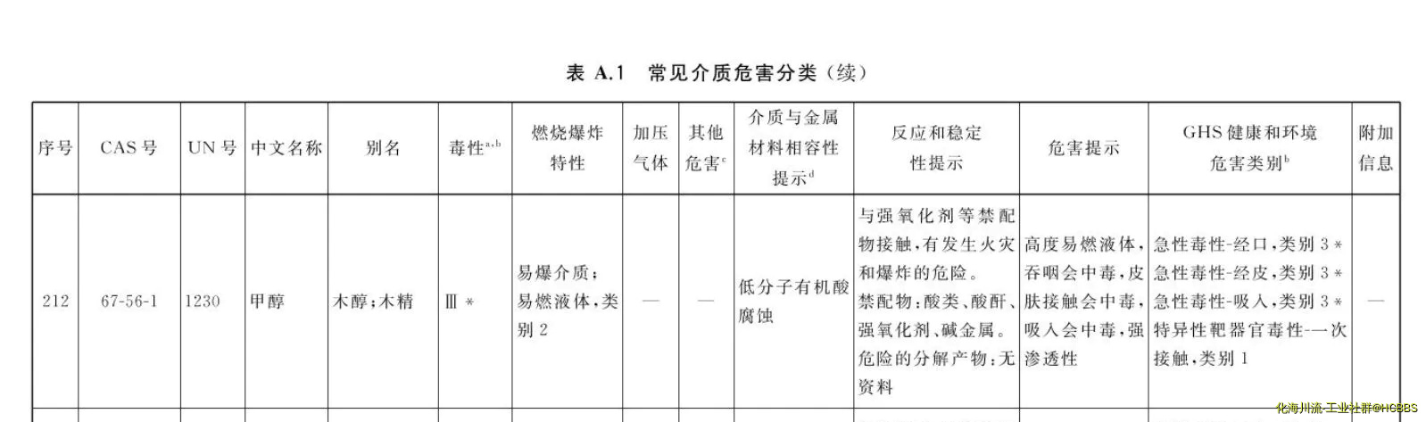

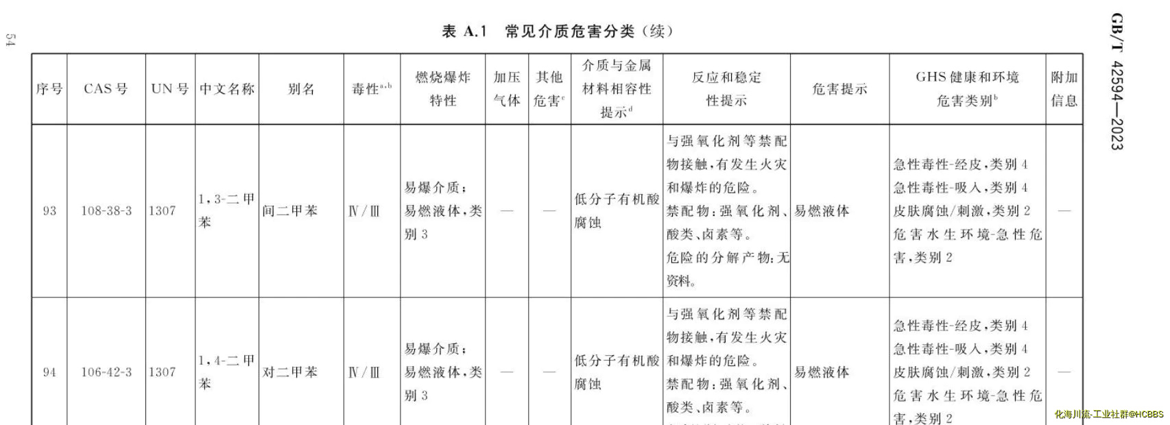

“GBT 42594-2023 承压设备介质危害分类导则”中,甲醇和二甲苯都列为低分子有机酸腐蚀。
查"GBT 30579-2022 承压设备损伤模式识别",低分子有机酸腐蚀为“`金属与低分子有机酸(如甲酸、乙酸、乙二酸、苯甲酸等,不含本文件中单独列明的环烷酸等其他有机酸)接触时发生的均匀腐蚀或局部腐蚀。”
甲醇和二甲苯有这个腐蚀吗?
